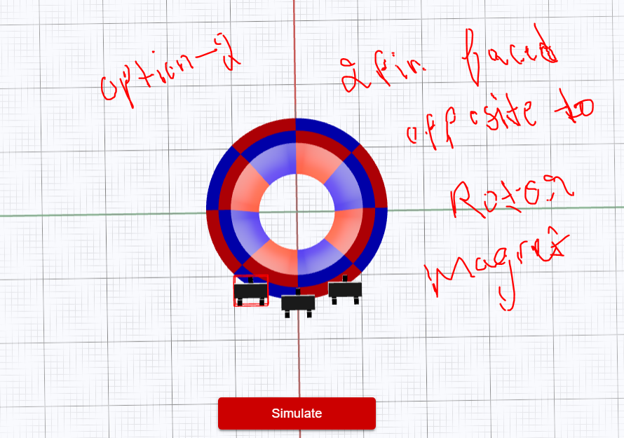

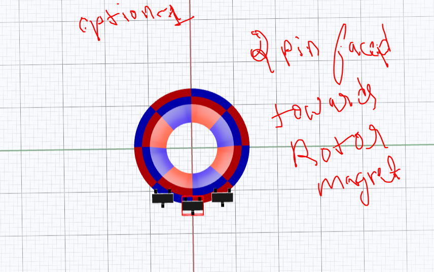

  1. 在该方向上、SOT-23 的引脚放置在霍尔传感器 PCB 上 (4 极对转子磁体放置在中心、并具有以下尺寸-
      外径 16.35 毫米
      长度 — 33.6mm
      厚度 — 2.23 毫米
选项 — 1。 2 个销朝向转子磁体(按照附图)
选项 — 2。 2 个引脚朝向定子绕组(朝向转子磁体)

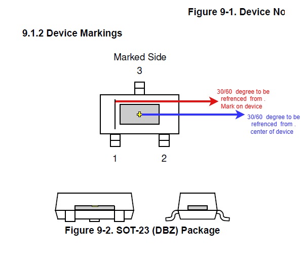

备选案文 3。  从 IC 中心或 iC 标记点区分霍尔传感器位置的机械角度。  已计划 30 度和 60 度角置换。

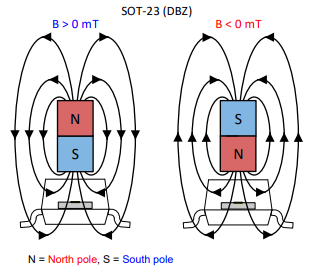

    感谢您在 E2E 上联系我们。  DRV5013 对磁场矢量的 Z 轴敏感、如下所示:
    由于霍尔效应的性质、我们不应看到水平磁场分量对器件灵敏度的影响。  如您所示、Z 轴分量的相对方向不会随传感器的旋转而变化、因此无论您选择一个选项还是另一个选项、都不应影响您的最终设计。
    我建议您采用任何允许您尽可能高效地路由信号的方法、同时保持良好的接地做法、并为每个传感器放置去耦电容器、使引脚 1 和 3 之间的路径尽可能短。
    在考虑放置时、封装图上的黄色十字线标记表示器件内霍尔元件的大致位置。  它位于封装的 XY 平面上、距离 PCB 表面约 650um。  TIMSS 可以放置器件时假设 X 和 Y 坐标是 PCB 封装的中心、并为您对霍尔元件在封装内的相对位置进行建模。

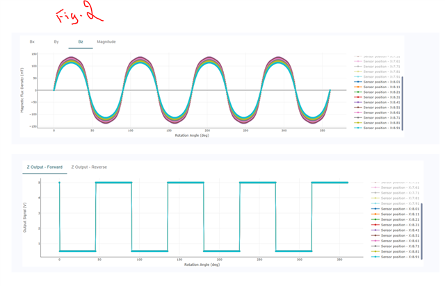

    下面是我对 TIMSS 进行的扫描分析。 图中观察到、在 X 方向上放置在磁体附近和远离磁体的霍尔传感器也会影响霍尔开关的性能、请查看图 1 如果它仅适用于 Z 方向的磁场、则不应影响霍尔开关输出。
    当霍尔开关靠近转子磁体放置时、z 方向的磁场波形完全失真。 请查看图 2. 我假设霍尔开关的 x 方向位置不仅会影响 Z 方向、还会影响输出。 请帮助我了解为什么这是 X 方向霍尔传感器输出的行为。
    图 2.

    但如下图所示、当我离开磁体时、Z 方向的磁场密度正在增加、这与您关于它在 X 方向减少的说法相矛盾。 我看到的完全相反。 (图 1)
    我还需要澄清为什么在 X 方向移动霍尔传感器时、Z 输出正向和 Z 输出反向存在变化、但当霍尔传感器在 X 方向上 放置在 8.05mm 处时、两个输出(Z 正向和 Z 反向)都对齐、当霍尔传感器在 x 方向上放置小于 8.05 时、输出会更大。 (图 2)。
    Vinay
    如果您为仿真提供.json 文件、我可以更直接地查看条件。 由于会重复进行颜色编码、因此很难分别识别许多叠加的图。  但通常、总磁场(X、Y 和 Z 组合的幅度)应随着范围的增大而减小。  随着扫描范围的增加、磁场的相对角度也会发生变化、并导致 Z 方向的分量更强。  在某些情况下、有些位置非常靠近磁体、总磁通量可能会略有减少、这通常在很大程度上取决于磁体的磁极结构和形状。

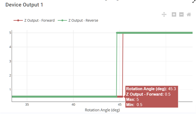

    与正向旋转和反向旋转相比观察到的开关角度差异与器件中内置的迟滞有关。  为了更清楚地看到、BOP 和 BRP 之间的相对范围会使从低到高切换和从高到低切换之间存在很小的差异。  如果输入磁场可以作为理想的方波产生、我们可以看到没有区别、但由于磁场的一般正弦行为、我们将观察到一些机械迟滞。 在您的最终屏幕捕获中显示的情况下、峰值字段非常大。  这使得过零处的斜率较陡、BOP 和 BRP 阈值水平之间的角度差相对较低。  如果您提高仿真分辨率并放大、您应该会看到、这两个开关点之间仍然存在一些差异。

    当我将旋转分辨率设置得更精细、然后在您共享的默认配置的过渡点进行放大时、我确实会确认边沿不是完全处于相同的转子位置。
