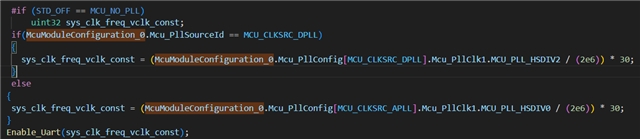

    我已经检查了配置、并且晶体配置为 40MHz  。 但我注意到、在 main 函数的 EthApp.c 文件中、AppUtils_defaultInit 函数启用 UART、其中 SYS_CLOCK_FREQ_XTAL 等于 1200U
    然后在 Eth UART-Init 函数中、使用不同的值再次启用 App_Platform
    您能检查一下这个问题、并就接下来要做什么提供建议吗?

    在初始化期间观察到的 UART 分频值差异应该是示例应用程序初始化流程的一部分。 此配置更改不会影响以太网示例的功能。
    请将 晶体频率的 MCAL 配置从 40MHz 更改为 50MHz。

    我测试了。 两个 EVM 上的 xer5f 文件 — 一个具有 40MHz XTAL、另一个具有 50MHz XTAL。 在 40MHz XTAL EVM 上、UART 输出显示为乱码数据、与您共享的 Tera Term 日志类似。 但是、在 50MHz XTAL EVM 上、UART 输出符合预期。
    此行为表明时钟配置不匹配。 在 EB Tresos 中、应针对 40MHz XTAL 配置 MCU 模块、然后重新构建驱动程序和示例以确保正确执行。

    您好 Ananya、
    我将 MCU 配置为使用 40MHz 的外部时钟作为输入源、生成的数据文件与 MCAL 软件包生成的数据文件相同。 但是、我继续执行 MCAL 驱动程序和示例的全新重建过程、但仍然面临着同样的问题。
