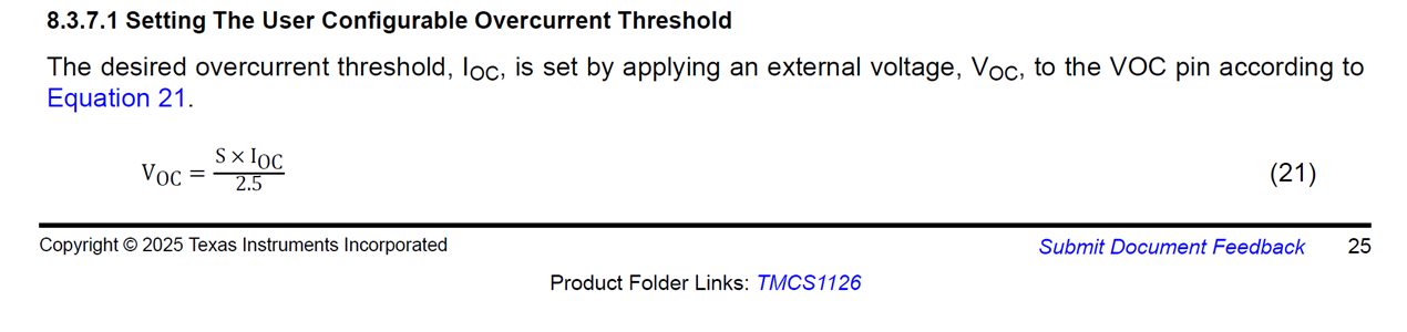

    下面是数据表的快照说明的计算方式。
    VOC =过流需要在 VOC 引脚上施加的电压
    S =器件的通常灵敏度(单位为 mV/A)
    IOC =过流阈值。

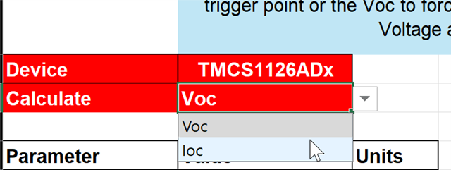

    随附了一个 Excel 计算器、您可以通过选择 TMCS1126 器件 VS 电压并计算该器件与 VS 组合的最大和最小 IOC 与 VOC 值来计算 IOC 或 VOC。
    e2e.ti.com/.../TMCS1126_5F00_Ioc_5F00_Calculator.xlsx
    器件选择:
    选择 IOC 或 VOC 的计算: 如果选择其中一个、则需要输入另一个可计算值。

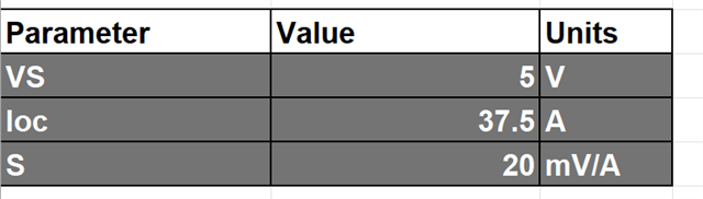

    输入 VS 以及 IOC 或 VOC、S 会根据 器件选择自动设置。  上面的 TMCS1126ADx 示例。
    然后计算输出值。
    例如、如果选择的值超出最小值和最大值、则突出显示这些值并需要调整。
