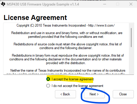

当我选择了正确的 COM 端口并点击了 CONNECT 时、TDC GUI 之前连接到 TDC7201-ZAX-EVM。 我在 CCS 中运行示例文件以切换 MSP-EXP430F5529LP LED、这需要将固件升级到 MSP 以进行调试。 现在、我似乎无法将 TDC7201 连接到 TDC GUI。

    您遇到的问题是 GUI 所需的固件不再刷写到 MSP 中。 要将必要固件刷写到 MSP、请在 TDC720xEVM GUI 的“Debug"选项“选项卡下按 Update Firmware:
    然后按 OK:
    按 Next 并接受许可协议:
    选择 Select Firmware 并点击“browse",“,然后、然后选择 TDC720xEVM-Firmware-v2.07.txt 文件:
    确保拔下 MSP LaunchPad。 现在按住 BSL (S3) 按钮并插上 LaunchPad。 在仍按下 BSL 按钮的情况下、按下 Upgrade Firmware 按钮。 现在、MSP 中应刷写 GUI 所需的固件。 固件刷写完成后、拔下 MSP。 从此处、确保 EVM 已正确连接到 MSP 板(如果尚未连接)、并将 EVM 重新插入 USB。
