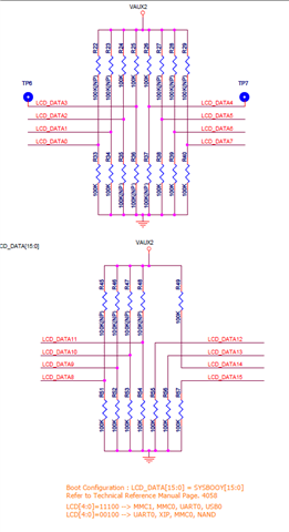

    您能告诉我什么是引导存储器吗? 设置引导模式引脚会有所帮助。
    您是否还能查看器件版本?
    另一个问题似乎与 IC 有关。 不具有此问题功能的 IC 通常不受电源循环影响。
    您是否意味着器件中的一部分不存在下电上电问题?
    Stan
    您好、Stan
    引导存储器:
    NT5CC128M16JR
    引导模式引脚设置:
    根据 ABA 交换测试结果、发现问题与 IC 有关。

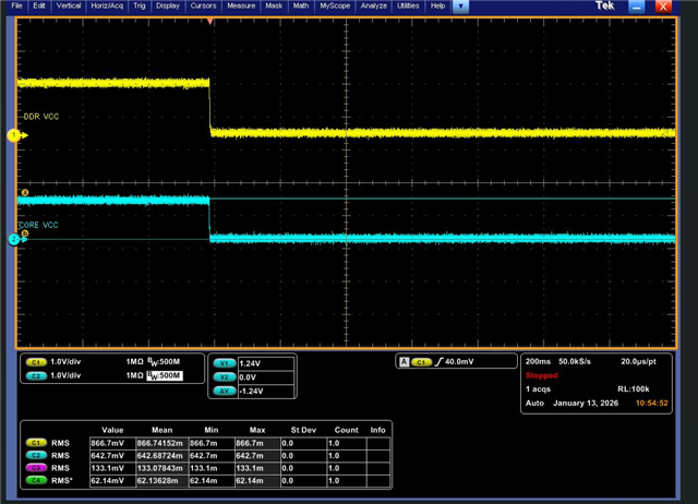

    请准确指定受影响的电源轨。 客户也可以通过重新启动来重现故障/问题
    Daniel
    您好、Stan
    红色标记的区域有电源中断、然后是恢复。 您能对此进行研究吗?
    我能通过消息向您发送原理图吗
    Daniel
    尊敬的 Daniel:
    这个电压是否降至 0 伏?
    如果它不是低至 0 但低至 0.5 V , 那么这可能会导致 我们的同事提到的问题:
    重复的电源复位不允许器件电源轨在再次斜升之前完全耗散、这转而会导致上电时序问题。 [/报价]
    Stan

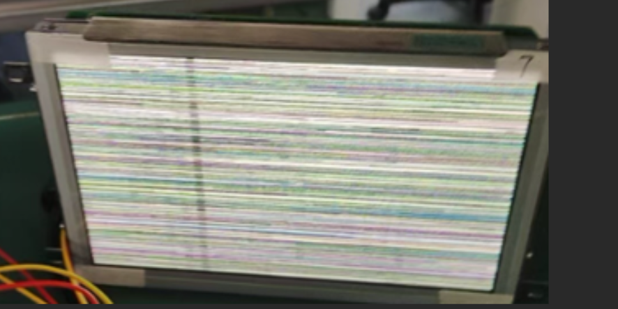

    尊敬的专家:
    关于显示损坏(扰频屏幕/伪影)问题、我们在故障 (NG) 板和已知良好 (OK) 板之间执行了交叉交换测试。 结果如下:
    1. eMMC 交换:问题在原始故障电路板 (NG) 上仍然存在。
    2. DDR RAM 交换:问题在原来的故障板 (NG) 上仍然存在。
    3. PMIC (TPS65910A3) 交换:原始故障电路板 (NG) 上的问题仍然存在。
    4. CPU 更换 (AM3352BZCZA100):用全新器件替换 SoC 后、电路板正常运行(正常)
    结论:我们的测试表明、只有更换 CPU (AM3352BZCZA100) 才能解决该问题。 交换外部存储器和电源管理 IC 没有任何帮助、因此我们需要 TI 对更换 SoC 为何是唯一有效的修复方法以及如何确定 SoC 本身的根本原因进行深入分析。

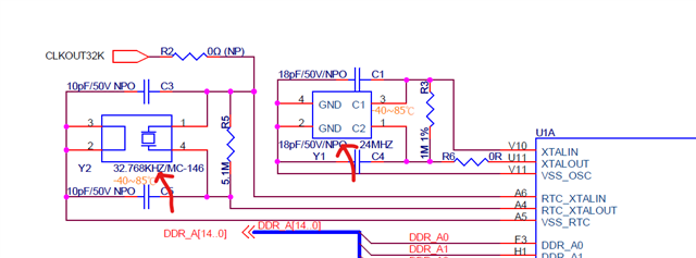

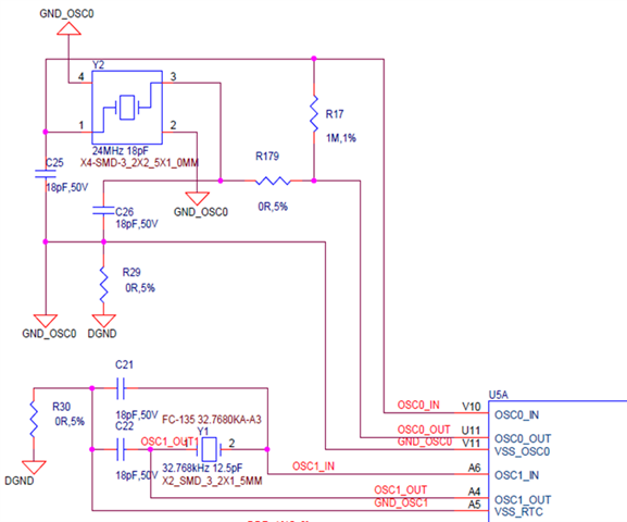

    我们仅发现、将晶体电路接地端连接到 VSS_OSC 引脚允许噪声耦合到晶体电路中、而耦合到晶体电路中的噪声允许振荡器在内部 24MHz 基准时钟上产生干扰。  因此、我们修改了建议、并建议将晶体电路接地端也连接到 PCB 上最近的数字接地端。  从而提高晶体电路的抗噪性。  即使他们所面对的问题是无关的、我绝对建议作出这项改变。

    客户当前使用的是 AM3352BZCZA100。 执行重复电源复位时、MPU 可能无法引导至操作系统、从而导致屏幕闪烁。
    帮助我了解问题是否每次进行下电上电时都会发生,是否会进行计数 — 每 10 次计数、等等
    另外、您能否确认在某些电路板(假设构建了多个电路板)或所有电路板上是否观察到问题。
    Sreenivasa.
    100 次上电/断电、仅 1-4 次发现 屏幕闪烁仍在发生、关于故障率 (__LW_AT__NG) 56/500(输入)=10% 。我们只更改 AM3352BZCZA100 以 Slove zhe Failure。

    同时、您是否有可以将晶体替换为外部振荡器并进行测试的配置。
    学员、
    Sreenivasa.
    您能否帮助确认更改了哪个位置 ?
    尊敬的 Himing Song:
    请将 24M 晶体实现更改为振荡器实现。
    Sreenivasa.
    尊敬的 Himing Song:
    定制电路板原理图上的 PMIC 接地在以下指南方面似乎有所不同。
    https://www.ti.com/lit/ug/swcu093f/swcu093f.pdf
    图 1. 使用 TPS65910AA1 和 TPS65910A3A1 的 AM335x 电源连接
    检查您是否在正常工作启动序列期间以及观察到问题时的启动期间探测了 PMIC 输出。
    Sreenivasa.

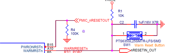

    TRM 参考
    图 8-24. 用于 nRESETIN_OUT 的外部缓冲器
    我没有看到添加了缓冲区
    我看到增加了一个大电容。
    该实现在部分原理图中不明显可见(假设是这样)。
    请检查复位的影响。
    Sreenivasa.

    移除 C2 仍然存在
    屏幕闪烁
