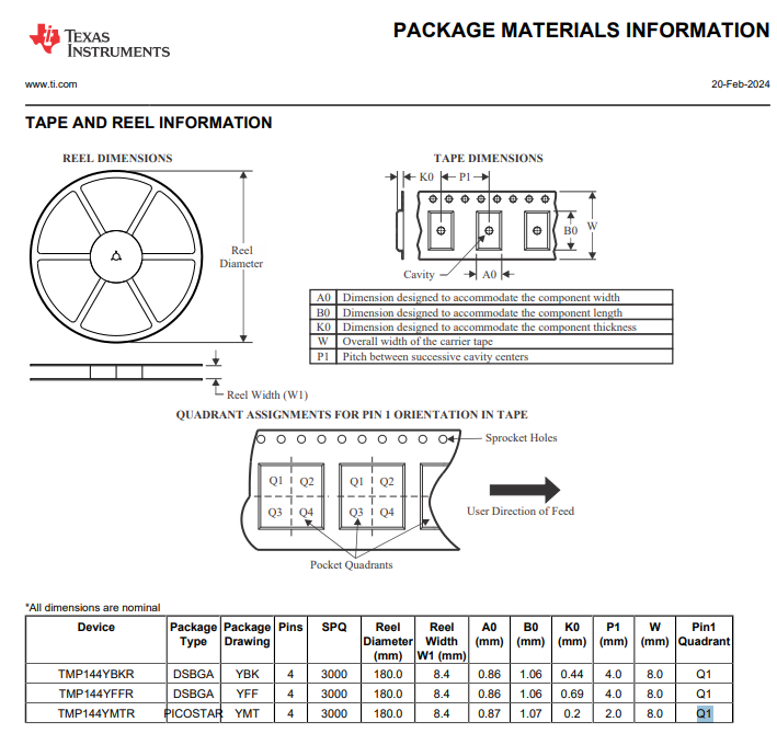

客户找到 TMP144 PICOSTAR (YMT)| 4 顶部没有器件或引脚 1 位置的标识。
如果这与我们的器件定义一致、您能帮我们检查一下吗? 为什么器件没有任何顶部标识?
在这种情况下、客户是否只需要遵循 Q1 引脚的卷带信息?

    您是正确的、唯一的引脚 1 标识是卷带包装的方向。 这是 因为封装尺寸很小。
