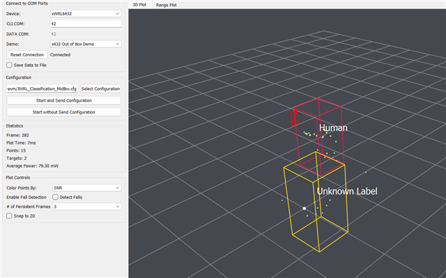

    (2) 我正在运行演示代码运动和存在检测、并使用配置文件啁啾“IWRL_PBw.cfg"<xmt-block0>“ Classification_Mid。 我能够从 TLV 类型 ID 301“压缩检测点“中提取数据。 我可以在 2D 图形中绘制这些值、看起来效果不错。 尽管我运行的配置完全相同(我实际上通过 TI 工具启动雷达、关闭 COM 端口、然后继续执行我的 Python 代码)、但我似乎无法像以下屏幕截图中那样接收到跟踪人类的数据。 我想知道、下面的 TI 计划是否为人类跟踪执行“魔法“和计算? 我相信文档指出传感器本身会执行此操作、但现在我不确定。 我似乎没有收到这些数据。
    您好:

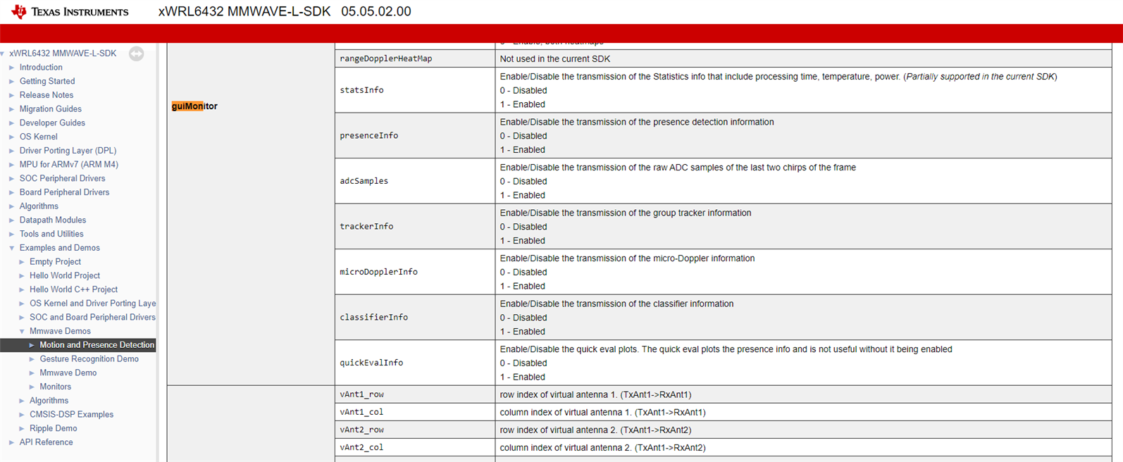

    所有处理均在片上完成、包括人类分类与非人类分类。 可视化工具只需通过 UART 接收传感器的 TLV 数据输出并实时对其进行可视化以供检查。 如果您需要以人为与非人为示例、则需要刷写 运动和存在演示并使用通过.cfg 文本文件的 guiMonitor 参数启用此分级的配置。
    例如:
    \source\ti\examples\Industrial_and_标注 Presence_Detection Classification_Mid Bw_Sensitive Personal_Electronics
    您可以在文本文件中打开它并看到此行
    guiMonitor 2 3 0 0 0 1 0 1 1 1
    需要将最后几个参数设置为 1 才能处理这些功能并将其片外发送到主机 PC
    有关每个参数在.cfg 文件中意味着什么的更多信息、请参阅运动和状态演示 HTML 用户指南
    C:/ti/MMWAVE_L_SDK_05_05_02_00/docs/api_guide_xwrL64xx/MOTION_AND_PRESENCE_DETECTION_DEMO.html

    您好:
    Applications Visualizer 是开源的、可让您查看如何解析传入的雷达数据、然后提供人类/非人类/未知的标签。
    Demo_Classes Helper_Classes classification.py Applications_Visualizer
