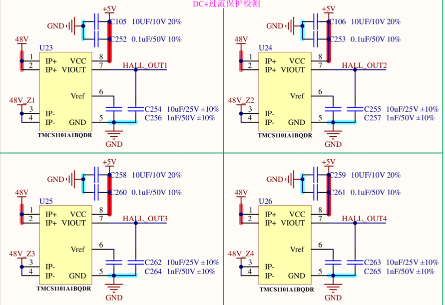

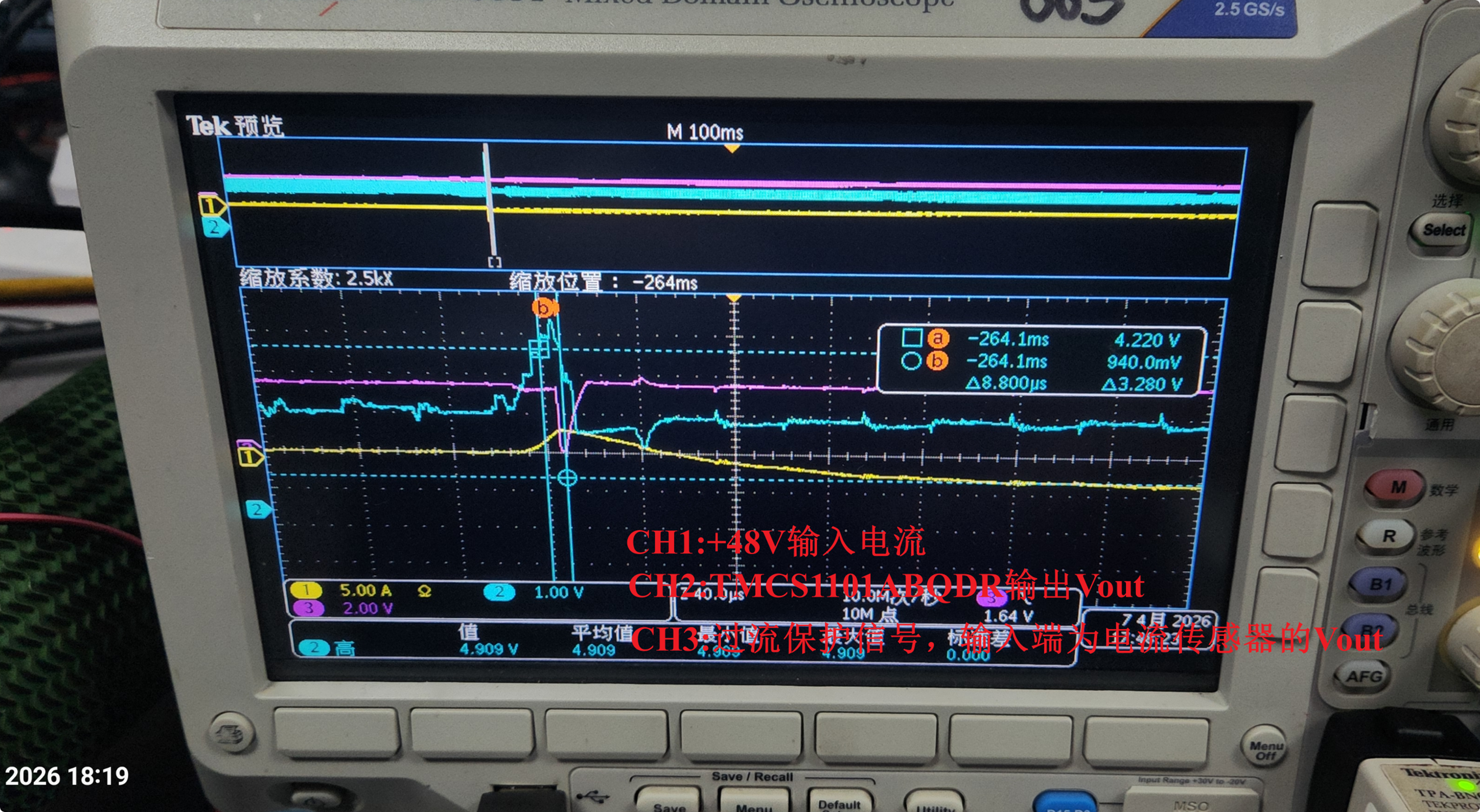

尊敬的团队:
1.当带电机的驱动在无负载条件下运行而没有额外负载时、TMCS1101A1BQDR 发送的 Vout 信号是正常现象、不会错误地报告故障。
2.当我们的驱动器在电机处于额定负载下运行时、在驱动启动时、TMCS1101A1BQDR 发出的 Vout 信号可能会达到比较器阈值、从而触发过流保护。 这应被视为一种异常现象。
过流保护参数如下:
1.驱动器的额定负载为 5A ;
2.过流保护阈值的设计点是 35A
下面的前两个图像显示了使用 TMCS1101A1BQDR 电流传感器芯片实现的多轴低压伺服驱动器 (+48V) DC+高侧电流采样过流保护电路。 但在实际测试期间、会发生错误的故障报告。 请帮助确定此问题的原因并提供一些解决方案。 谢谢!

    至于这里发生的情况、我想在加载电机时、电路板上的电流可能会导致其他外部磁场增加误差。 我们的第一代器件不包含任何形式的环境磁场抑制、因此电路板上的任何大电流都可能导致器件出现误差。 本应用报告 将介绍这些不同的挑战、并展示了如何针对这些器件减轻这些挑战的影响。 或者、我们的第二代器件(例如 TMCS1123)内置了环境磁场抑制功能、可以保护输出免受这些额外外部磁场影响。
    我想进一步了解基本原则。 例如、为什么在用于直列式电流检测时不会发生这一问题、即使在 380VAC 伺服驱动器中也不会发生、、但在多轴低压 (+48V) 伺服驱动器中用于高侧直流链路电流检测时确实会发生该问题?
    Erica、
    如果我上面的理论是正确的、那么这不会与应用本身有关、而是会影响布局、电流幅度和传感器近似值的个别影响、以及文档中涵盖的这些项目得到多大程度的缓解。 是否可以 在此处查看布局?
