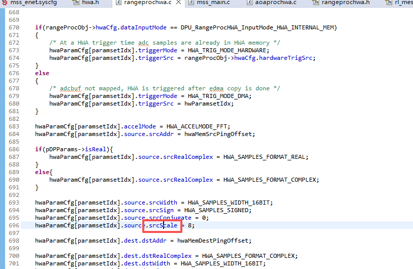

有一个参数的 HWA fft:srcscale,我检查了文档,但仍然不能理解,这个参数的函数是什么。
1、如果 srcscale 设置为 8、输入会发生什么变化?右移 8 位(除以 256)或其他任何变化?
2.如果我的理解是正确的,它会不会有什么价值,小于 255 都成为零,因为 8 位右移?
    您好、
       有关 srcScale 寄存器的详细信息、请查看 AWR294x 技术参考手册的第 28.3.1.4 节输入格式器–缩放和格式化(修订版 D)。
    发送到输入格式器的输入是以太网 16 位或 32 位、可以通过 srcWidth 寄存器进行选择。 使用 srcScale、输入缩放为 24 位样本。 位移取决于 srcWidth 和所配置的 srcScale。
    Samhitha
    我已经检查过文档,我仍然不明白,如果 srcscale 设置为 8,它是否意味着输入值将右移 8 位(除以 256)或什么? srcWidth 是 16 位,内部位宽是 24 位,这意味着什么都不会发生?
