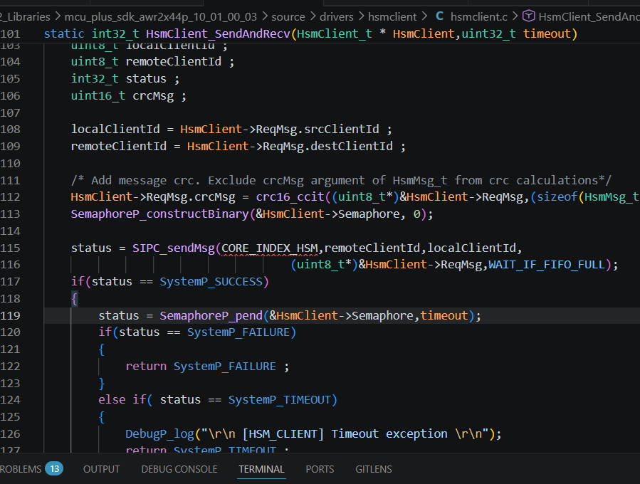

我写这封邮件是为了寻求有关从应用程序和引导加载程序读取 dKEK 问题的技术支持、我只能从 SBL 成功读取它。
问题描述:
我尝试 exaumle 来读取 KEK、在 SBL 中使用了它、我成功读取和使用了它、但是当我尝试在 R5 内核上或引导加载程序中从应用程序运行完全相同的代码时、系统会失败、通过调试、我发现 SW 正在等待通过接收来自 HSM 内核的 SIPC 消息来释放 SIPC 信标(它卡在下面提供的这一行)
 注意:我在初始化 SBL 中使用的 HsmClient 时添加了相同的配置。

    AWR2x44P TIFS 软件包中提供了基于 R5F 的参考应用。 您可以参考同一个示例、并将其与您的操作序列进行比较。 中断注册或 HSM 客户端注册流程可能存在一些问题。
    您可以从此处获取 KEK 服务基于 R5F 的示例:
    tifs_awr2x44p_10_01_00_01\examples\dkek\awr2x44p\r5fss0-0_nortos
    Shruti
    您好 Shruti、
    SBL 还在同一内核上运行、我在其中成功读取了 KEK 并应用了示例、我还将其与通过应用程序执行的操作进行了比较 、并进行了相同的比较、包括 HSM 客户端初始化 、它将初始化 SIPC 以确保与 HSM 内核正确通信。
