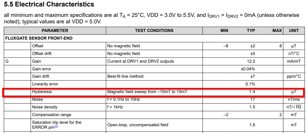

    我能问一下、所看到的外部磁场的值是多少?  从你上一篇文章它是 50MT。  数据表中确实存在迟滞为 1.4µT μ s。  但我怀疑外部材料在暴露于更高磁场下后会具有更高的磁场。  最大的问题是 DRV425 接近。

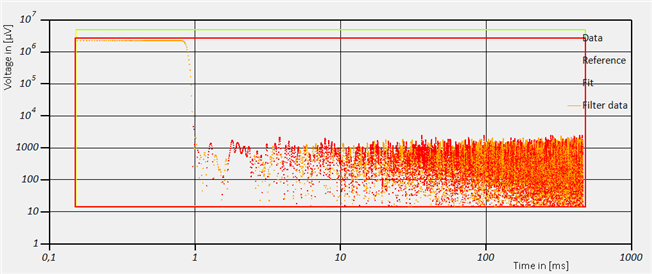

    这是 50mT 脉冲结束后对数标度上随时间变化的信号。 您可以看到信号逐渐减少、从而引起域弛豫。 因此,在我移除大磁场后,有一些再磁性的永久物会缓慢变化。 当 Rshunt = 100 欧姆时、电压为传感器输出信号。
    这是另一个传感器,有一个不带镍层的 PCB
    您可以看到最终噪声相似、但不存在弛豫。
    我应该注意的是、这两个信号会减去一个恒定值、因此我不知道该层的实际剩余量。 这可以大得多...

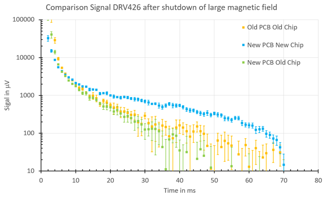

    我现在有了新的 PCB、一个新芯片 DRV425 的系列和一个旧芯片的系列(大约在两年半前购买时很难获得)。 我在脉冲后直接再次测量了信号、结果如下:
    因此、信号不会源自 PCB 表面、最有可能是芯片制造发生变化、最有可能是用作磁通门磁芯的磁性材料的材料发生变化。 新系列的放松似乎相当缓慢。 差异不是很大、大约为 1mV、即 100nt、比噪声水平高 5 倍。 您可以看到、使用旧芯片进行的测量需要达到噪音级别。
    也许您可以跟踪旧芯片和新芯片之间芯片制造的变化。 也许您可以像我想要的那样重做更改。
