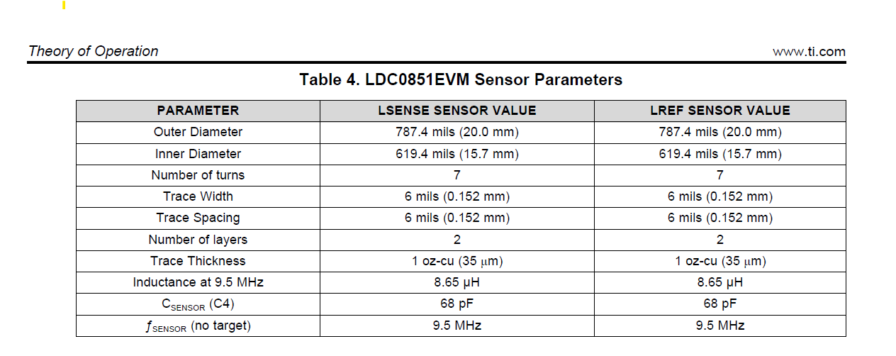

在 EVM 数据表中、传感器在 9.5MHz 处的电感为 8.65uH。 但如果我将相同的 线圈参数插入 TI Coil Designer Coil Designer、则计算出的电感为 1.67uH。 您能解释一下不同之处吗?
Tim
    您好、Tim:
    感谢您提请我们注意这一点。 在计算 EVM 上线圈的电感时、我使用 LDC 计算器工具得到了 5.351uH、我将 在此处链接该工具。相比 Web 工作台工具来设计线圈时、我个人更喜欢使用此工具。
    我认为我们的工作台工具存在一个错误、因为这似乎是每层线圈的自感、而不是没有目标的总电感。
    再次感谢您提请我们注意此问题、我将与我们的团队讨论如何解决此问题。 如果您有任何其他问题、请告诉我。

    您好 Chase、
      感谢您的迅速回复。 使用 LDC 计算器、我会得到与您相同的答案 (5.351uH)、但前提是我将层数设置为 2、而不是 EVM 所示的 4。 我已经使用我的示波器测量了谐振频率、它非常接近 9.5MHz、符合 EVM 规格。 我仍然对电感值感到困惑。

    您好、Tim:
    根据我的计算、带有 68 pF 电容器的 5.351uH 线圈在不存在目标的情况下的谐振频率应该为 8.343MHz。 我 在实验室中测量了 EVM 线圈、得到了 5.071 μ H。 我假设存在一些寄生电容会使总电容增大、从而导致您正在测量的 9.5MHz。
    再次感谢您提请我们注意这一点、我将与我们的团队一起努力解决问题、以便将来不会出现混淆。

    您好 Chase、
       感谢您的答复、但我认为我们仍然没有完全在同一页上。  您在计算中使用了多少个电路板层? 该 EVM 具有 4 个。
    Tim
    您好、Tim:
    我测量了下图所示 EVM 分接线圈的电感以供参考。
    请注意、这个分离部分实际上有两个线圈、每两层线圈。 这就是为什么我在计算中使用了两个层、下面将包括这两个层。
    观察计算出的电感、结果确实与我从线圈测得的值非常接近。 至于传感器频率、由于 EVM 的寄生电容、我想这是不同的。

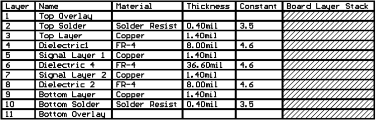

      是否可以获得 EVM 中使用的单层厚度? 该工具中称为 H12、H23 和 h34。
    Tim
    您好、Tim:
    这是 EVM 的层堆叠、
    在 LDC0851 EVM 页面上、如果您向下滚动到设计文件、我们提供了所有 EVM 原理图和 PCB 文档。
    如果您需要其他任何信息或有任何其他问题、请告诉我。
