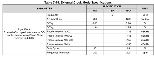

我正在定制电路板上使用 IWRL6432、但外部晶体振荡器无法正常工作。
如何解决此问题?
Eric。

    时钟在 40MHz 振荡。
    我相信在刷写模式下、时钟应该被禁用、而 VBGAP 不应该稳定在 0.9V 吗?
    无法 正常工作振荡器。

    您好、Eric、
    器件的行为符合预期。 无论何种模式、VBGAP 都应为 0.9V。
    请分享有关如何尝试提供外部时钟的步骤。 从原理图中可以看出、XTAL 仍处于填充状态。 这表明 40MHz XTAL 仍应振荡。 任何 SOP 模式都不能保证 XTAL 启用或禁用、这意味着 SOP 模式功能或刷写操作应与 XTAL 或外部振荡器一起工作。
    要启用外部振荡器、请对 XTAL 进行去 POP 音/ NC;然后将 XTALM 引脚接地、并从 XTALP 引脚上的外部振荡器提供 40MHz 方波。
