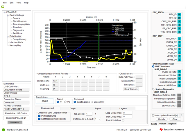

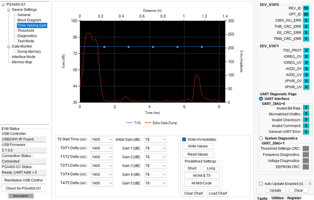

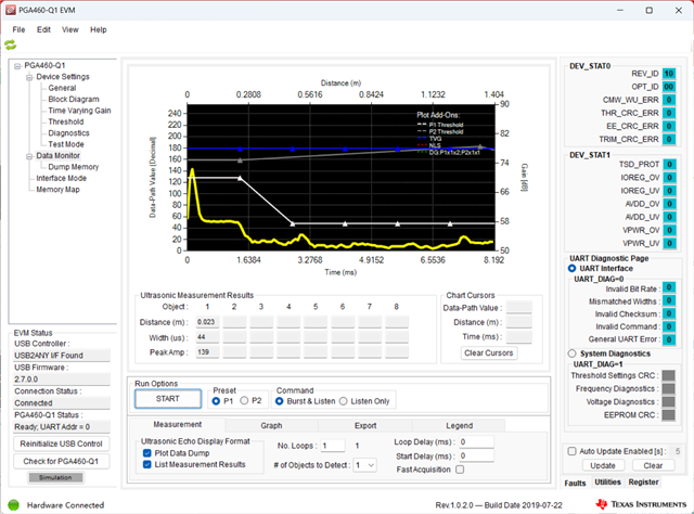

我刚刚开始使用 BOOSTXL-PGA460 进行开发。 我按照用户手册使用了 LP-USB 电源模式以及 muRata MA58MF14-7N 传感器进行短距离测量。 GUI 设置界面如下图所示。 QQ20260312-162200.png
图中显示了时变增益和阈值设置。
以上是 GUI 提供的默认短距离预设值。
图中显示了测得的回波转储图。 波形存在重大问题、测距值始终保持在最大值。

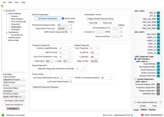

我注意到右下角的系统诊断错误。 我转到“诊断“页面并获取系统诊断信息。 结果如图所示。
我不确定这是由换能器频率或电压问题引起、还是增益和阈值设置问题导致测量结果不正确。 您能否告知如何进行调整?
    尊敬的 YF:
    感谢您发布到传感器论坛!
    对于频率诊断、在记录间隔的衰减阶段、在换能器节点上执行频率测量、以验证变压器和换能器匹配的性能和正确调谐。
    设置电压诊断标志意味着 激励电流超过使用 FVOLT_DEC 寄存器中的 FVOLT_ERR_TH 设置的阈值电平。
    第 7.3.5 节“系统诊断“提供了有关每个诊断功能的更多详细信息。 请尝试调整误差阈值、看看这样是否有助于减小误差。
    ~Alicia

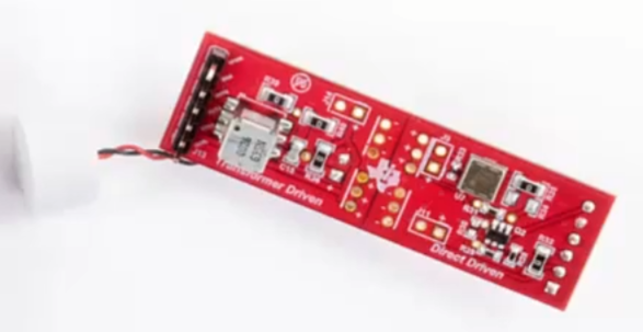

    感谢您的答复。 在观看官方演示视频时、我注意到视频中显示的 PGA460 子卡似乎与我手头的不同? 第一张图片来自演示视频、第二张图片是我的。 U7 对应的部件应该是一个开放的传感器,但我的似乎缺少这个部件。 您能告诉我这是否正常吗?
    添加一些背景:我更换了闭顶式传感器并使用外部电源为其供电。 将传感器配置为默认设置后、传感器的频率诊断结果为 9.5KHz、回波波形严重偏离正常曲线。 我怀疑它根本没有正确传送。
    尊敬的 YF:
    PGA460 传感器子卡上的 U7 是 DNP 部分。 应填充的传感器是背面的顶部封闭传感器 (H1)。

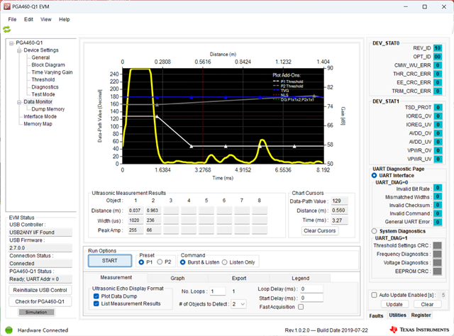

    您好、Alicia。更换闭顶式传感器后、即使遵循给定的预设配置、也无法测量有效距离。 波形如下图所示。 这是电路固有的噪声吗? 似乎没有发出或接收到有效的超声回波?

    您好、Alicia。 我调整了 TVG 增益。 回波波波形的幅度发生了一些变化、但整体形状基本保持不变、并且没有诸如波峰值之类的信息、这些信息表明超声波何时与物体接触。

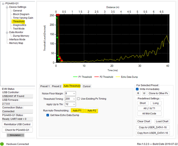

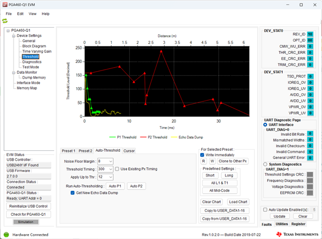

    GUI 可以执行的操作是根据回波数据转储运行自动阈值设置、这有助于确保根据信号选择适当的阈值。
    此外、也可以直接在 General of Device Settings 下将 GAIN 应用于信号
    ~Alicia
    您好、Alicia。 我按照您的指示为多个测试设置了 P1 预设自动阈值、但结果似乎没有改善。
    尊敬的 YF:
    看看您的结果、PGA460 看起来根本没有收到回声。 对于带有换能器的子卡、您将哪一侧插入 EVM?

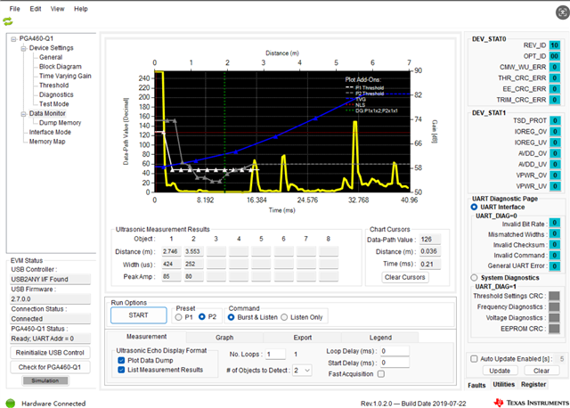

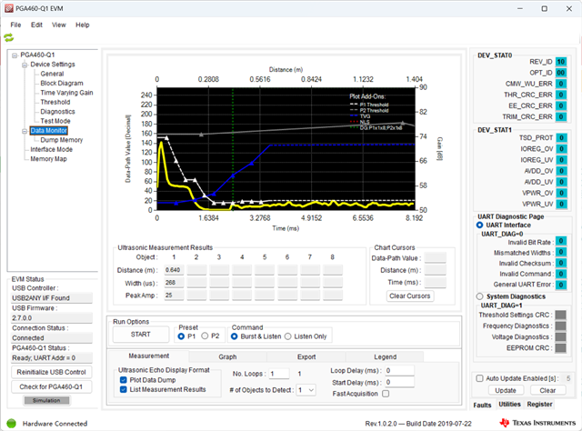

    有关我与 EVM 附带的默认顶部封闭传感器一起使用的设置、请参阅下面包含的图像:
    根据上述设置、我能够准确地检测距离传感器略超过 1m 的墙壁距离、请参见下图:
    ~Alicia
    您好、Alicia。 我根据您的图片进行了设置、但结果如图所示。 但仍然未检测到物体。

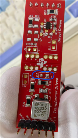

    您是否可以尝试探测子卡的 J12(下面圈出)上的引脚、以查看发送到换能器的信号是什么样子的? 这是为了帮助验证传感器是否正确激励、只是没有响应(表明其工作不正常)、或者传感器是否未正确激励。
    ~Alicia

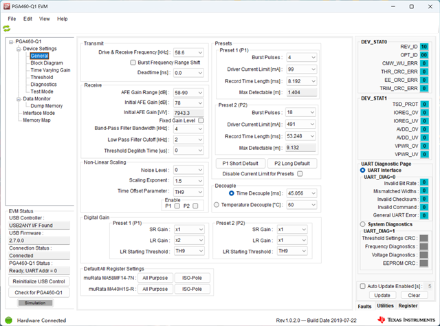

    您好、Alicia。 我根据您上图中显示的参数进行配置、然后使用示波器的 CH1 通道监测引脚 J12 处的信号。 下图展示了突发脉冲数分别为 4、10 和 16 时的信号波形。
    尊敬的 YF:
    观察波形可以看出、信号看起来很好、使用正常工作的传感器时、应该可以从 PGA460 生成良好的数据结果。 然而,考虑到您看到的数据结果,特别是考虑到您的传感器回波数据的奇怪性,我相信您的传感器可能有问题。 我建议将其替换为不同的工作换能器、看看您是否能够获得更好的结果。

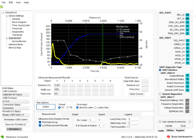

    您好 Alicia。 最后、我决定切断 J12 处的换能器并将其两个引脚绝缘、然后将新的换能器焊接到 J14 焊盘上。 首先、我使用您之前提供的参数继续测量、回波形这次得到了改善。 我在 1 米内测试了近距离到远距离的三个距离、结果如下图所示:
    然后、我使用 GUI 的默认远距离预设 2 测量了远距离(大约 3.5 米)的上限、结果如图所示:
    此外、诊断接口中的传感器频率已恢复到 58.8kHz、但 4080 μs 处的衰减周期时间仍然非常长。 这是正常的吗?
    我还有一个问题:将“检测到的目标数量“设置为 1 时、传感器发射振铃引起的饱和曲线会超过阈值、因此第一个检测到的目标的距离始终为 0.037。 如何进行调整?

    只要您仍然能够在所需距离检测目标物体、衰减周期时间就没有问题。
    关于如何调整传感器的发射振铃超过阈值的问题、在您自己的应用中、您需要忽略在 0.037m 处检测到的第一个目标、或者您可以增加突发脉冲、以便得到如下所示的结果:
      (注意:对于此配置,突发脉冲设置为 6)。
