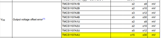

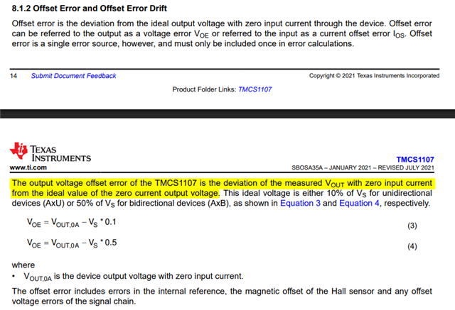

    输出失调电压是“基线电压精度规格“:
    对于器件型号、您使用的典型输出失调电压为±15mV:
    在低电流下、失调电压误差将成为误差计算中的主要因素。 下面是简化的计算:
    若要找出该误差在电流方面的大小、您可以计算 RTI 失调误差:
    由于这种失调电压误差、这些器件在低电流下的精度更高、但在最坏的情况下、RTI 失调误差为 75mA。
