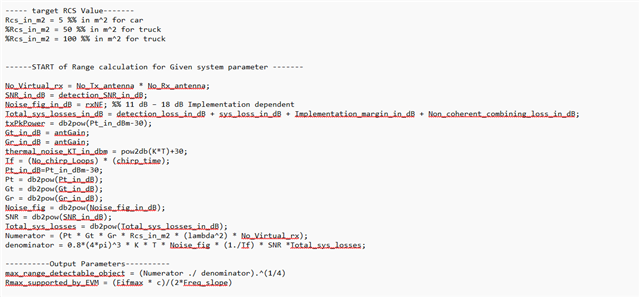

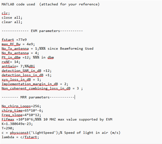

    我已经完成了 AWR1843BOOSTEVM 的系统计算、并提供了可用信息和详细信息以供您参考
    我使用具有不同目标 RCS 值的雷达方程估算了两个参数 maxrangedetecableobject
    和 RmaxsupportedbyEVM、其中使用支持的 EVM 参数和 MRR 应用程序派生的线性调频脉冲参数。
    输出结果:
    SNO   maxrangedetecableobject(m) RCSinm2
    1. 237.2292. 100
    2. 199.4852 50
    3. 112.1788 5.
    SNO   RmaxsupportedbyEVM
    1. 374.7406.
    我的问题:
    你的答复:“
    “1. AWR1843 是 SRR/MRR 雷达器件、不适用于远距离应用。“
    我的问题:系统计算表明 AWR1843 可以检测到 237m 的目标、您能否确认为什么不是针对远距离设计并解释原因?
    2. AWR1843 最大范围约为 150m、因此不可能将其提升到 200/250 米
    我的问题:系统计算表明 AWR1843 可以在 237m 以内检测到目标、您能否确认我的系统计算是否正确或我错过了需要考虑的任何参数?、这可能是无法检测 200/250 米的原因。 请解释一下?
