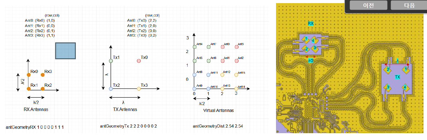

我目前正在将人员跟踪演示用于 AWR6844 雷达、我正在尝试使用修改天线布局antGeometryCfg。 但是、我在了解如何正确分配天线位置时遇到了问题。
我看到antGeometryCfg需要 (x、y) 坐标列表、但我不清楚:
  • 这些坐标如何与实际物理 RX/TX 天线相对应
  • 如何通过 TX×RX 形成虚拟天线阵列
  • 更改天线配置时应如何定义几何形状
我还注意到,较新的配置使用antGeometry0antGeometry1,这使更直观的意义,但我的 SDK 仅支持antGeometryCfg,所以我需要转换或正确定义它。
有人能解释一下:
  1. 如何将 TX/RX 天线映射到虚拟天线位置
  2. 如何正确分配中的 (x、y) 坐标 antGeometryCfg
  3. 在人员跟踪演示中修改天线几何形状的任何指南或示例
  cliCfg.tableEntry[cnt].cmd       =“antGeometryCfg";“;
  cliCfg.tableEntry[Cnt].helpString   =“ <...> “;
  cliCfg.tableEntry[Cnt].cmdHandlerFxn = CLI_Mw Demo_Ant GeometryCfg;
在毫米波演示中、天线布局如图中所示、但即使在查看后仍然无法理解
提前感谢!

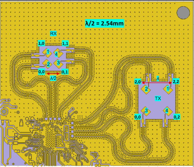

    您好:
    也许这样展示会对您有所帮助。 具体思路是 RX 和 TX 中的左下角天线将坐标为 0、0。 然后、您可以给出相对于左下天线的坐标。
    天线编号       1.     2    3 4.
    antGeometryTX 2  2 0  0 0 2
    antGeometryRx 1 0  0 0 0  1 1  1
    第 2.54 章

    那么这个配置是如何嵌入人员跟踪示例中的呢? 您能用图片解释一下吗?
    (SBR_3dpt_5m.cfg)
    antGeometryCfg 0 2    1 2 1 3 0 3 0 1 0 1 0 1 1  2 0 3 0 3 1 2 2 2 2 2 3 3   3 3   2.54
    您好:
    这取决于您如何实现天线几何形状。 在任何工程中、您都可以转至 mmw_cli.c 并查找如何解析任何参数。 如果您注意到  sbr_3dpt_5m.cfg 中还有“antGeometryBoard xWRL6844EVM“。 通过查看 mmw_cli.c、您将看到当设置为“xWRL6844EVM"时“时、此 cfg 参数 会作为以下参数解析。
    这意味着  antGeometryTX 和 antGeometryRX 方法与 antGeometryCfg 方法 都是冗余。 如果某种方法对您更有意义、请使用该方法。 我个人而言、此注释中提供的屏幕截图对我来说最有意义、因此我如何使用可用于天线配置的 API 调用。
