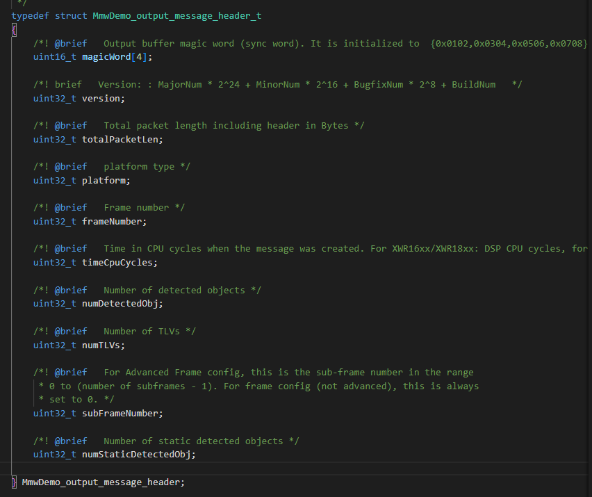

    标头有额外的 4 个字节、因此是 44 个字节、而不是 40 个字节。 这是因为除了标准 numDetectedObj 外、我们还包括 numStaticDetectedObj。 这些信息和所有涉及发送的数据的信息都可以在开源区域扫描仪 CCS 工程的 mss_main.c 中找到。
    《了解 UART 数据输出格式用户指南》(显示标头中的 40 字节、区域扫描仪为静态对象添加了额外的 4 字节)

    相对于如下所示的正常帧报头、检测到的额外 Uint32 静态对象是否介于版本和总数据包长度之间? 还是在子帧编号后面的最后? 抱歉、我还没有打开源代码。
    您好、James、
    它位于源代码中。 标头按照结构设置的顺序发送。 静态对象是最后一个(出于某种原因。 我不会选择这种方式)

    对于 6843AoP、区域扫描仪固件、我注意到看起来也像类型 1 和类型 7 标识符、在每个标识符的数据末尾都有额外的 4 个字节附加。 这是真的吗?它是什么? 区域扫描仪数据与称为“了解 UART 数据输出格式“的文档中指定的正常帧数据有何不同?
