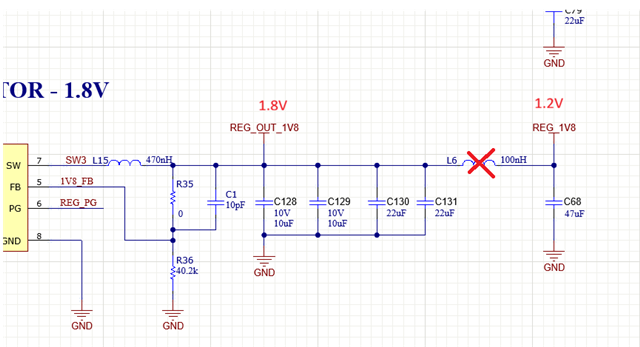

当我断开 RADAR_1V2 和 RADAR_1V8 时、在 RADAR_1V8 下生成 1.2V 电压的传感器是这样的吗?
我使用 3.3V、1.2V 和 1.8V 的电源优化模式

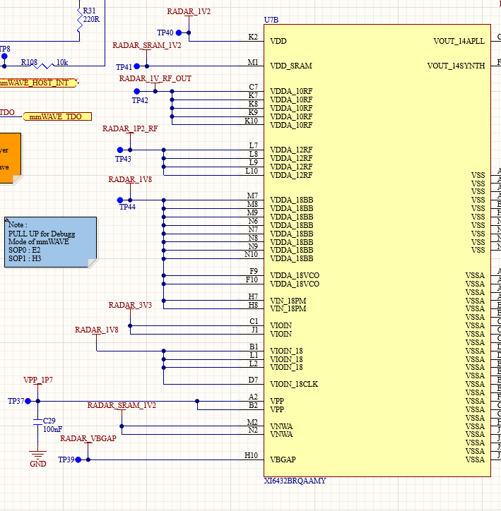

    我们知道这是无效模式、但我的报价如果我断开 1.8V 连接、为什么传感器产生 1.2V (REG_1V8)、我也观察到了 TI EVK 的相同行为。
    如果我断开所有三个电源(通过移除 L1、L5、L6)、毫米波仍然会获取 30 –35mA 的电流并在  REG_1V8 上生成 1.2V。
    可以告诉我、传感器在 REG_1V8 下获得 1.2V 电源的位置。

    您好、Ankit、
    是否还断开接口线路? 还是仅电源? 如果在三个电源轨不稳定的情况下驱动 IO、这将导致 ESD 二极管导通以保护器件。 建议从器件断开每个电源轨(电源和信号)、然后探测信号。 我假设在这种情况下仅断开电源轨、但 I/O 仍由 XDS 或 FTDI(由 U13 LDO 供电)驱动。

    是的、我已断开定制板中除毫米波器件 RS232 (UART B) 之外的所有信号仍然观察无变化。
    您好、Ankit、
    RS232 (UARTB) 仍然是一个正在驱动的 I/O。 任何选择性 I/O 断开在此处都不起作用。 请参阅数据表中的注释。 您能否详细介绍一下目前正在进行的实验以及预期的结果? 此外、由于这不是推荐的电源序列、因此我不建议进行此测试、因为这可能会导致器件的可靠性问题。
    此外、不会针对任何无效的电源时序对器件进行验证或表征。
