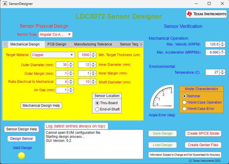

您好:
我在计算机上安装了传感器设计器、没有出现错误。
然后我可以启动该工具。
问题是没有按钮工作。
“所有帮助“按钮没有功能。
如果我点击“设计传感器“按钮、我会得到以下信息:不打开 EMV 配置文件。
我在不同的路径上进行了 5 次安装、但仍然无法正常工作。
我希望你能帮我解决我的问题。
提前感谢!

    这是一个异常问题、请提供您所使用的操作系统?

    您好:Johannes、
    感谢您提供此信息。如果您尚未阅读“LDC5072-Q1 传感器设计工具入门指南“、我建议您查阅该指南。 我将专门查看第 4 部分、尤其是更新快捷方式属性的步骤。
    请告诉我这是否能解决您的问题、如果不能解决问题、我很乐意提供进一步的帮助。
