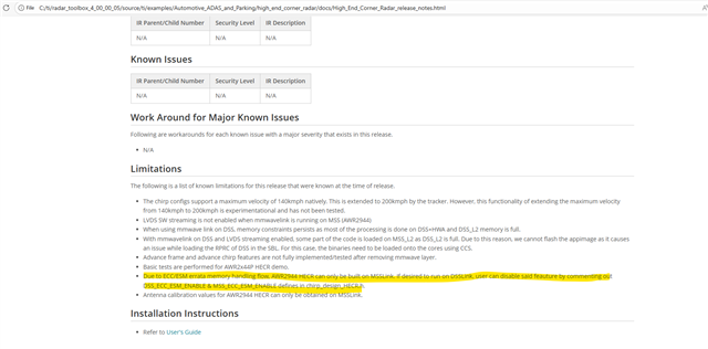

    尊敬的 Ritu:
    您使用哪种链接器配置 — MSSLink 或 DSSLink?
    是否在您的工程设置中定义了 MMWAVELINK_ON_MSS 宏?
    您能否在 chirp_design_HECR.h 中评论以下各行? 执行干净构建并让我们知道行为。
    // #define DSS_ECC_ESM_ENABLE
    // #define MSS_ECC_ESM_ENABLE
    发行说明中明确说明了这一点
    “由于 ECC/ESM 勘误表存储器处理流程、AWR2944 HECR 只能在 MSSLink 上构建。 如果需要在 DSSLink 上运行、用户可以通过注释 chirp_design_HECR.h“中的 DSS_ECC_ESM_ENABLE 和 MSS_ECC_ESM_ENABLE 定义来禁用上述功能
    在触发数据中止之前、函数调用的确切顺序是什么?
    谢谢你。
    Yogeshwaran Raguraman.

    尊敬的 Ritu:
    对延迟的回复表示歉意、
    我相信您的 DSS 内核未运行、并且您尚未将任何映像刷写到 DSS 内核中
    由于内核无法相互通信、因此它挂起在邮箱通信处、MSS 可能正在等待来自 DSS 的握手。
    您能否以.app 映像的形式刷新并自由运行、让我们了解一下行为和观察结果。 -请执行传统的 gmake 生成,而不是 CSS 调试生成。
    谢谢您、
