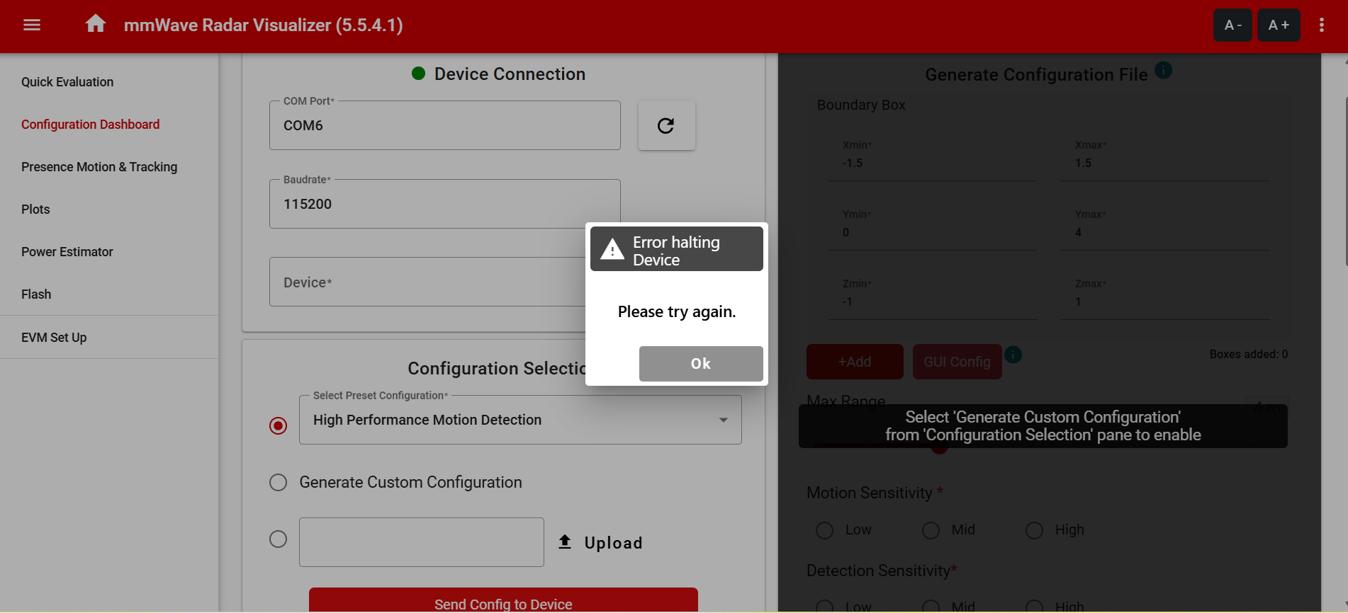

  1. 我们尝试了 C:\ti\mmwave_L_SDK_05_05_04_02_TIREX\mmwave_L_SDK_05_05_04_02 的可视化工具、并尝试刷写电路板。 它已成功。  image.png
    我更改了开关配置、这是随附的参考图像
    image.png但是、我在加载配置时看到以下错误。
我还尝试了以下路径中的工业可视化工具:C:Applications_Visualizer Personal_Electronics Presence_Detection、Industrial_Visualizer 中选择配置、但仍然面临相同的问题: image.png

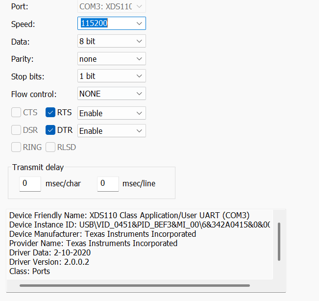

    您能否通过串行终端与设备通信? 您可以通过以下方法进行检查:复位器件、使用您的首选终端应用程序(PuTTY、TeraTerm 等)连接到 XDS110 Class Application/User UART COM 端口、然后在终端中键入“Help"。“。 您应该会收到一长串的 CLI 命令作为响应。
    David
    您好、David:
    否、我无法通过 TeraTerm 以及 PuTTY 中的串行终端与器件通信。
    我们甚至尝试使用不同的波特率。
    屏幕截图如上所示。
    我们使用了以下 FW: motion_and_presence_detection_demo.release.appimage。
    是否可以通过联合调用更快地进行调试?
    Dibakar

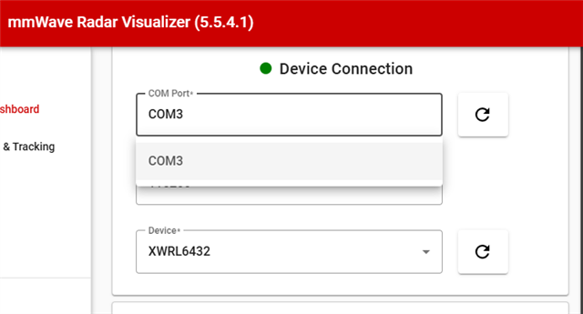

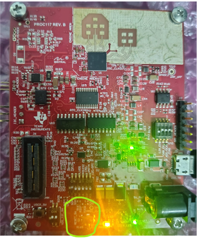

    我发现了一款与您的产品同时生产的设备。 我已经重新创建了您发送给我的所有图像、并刷写了与您相同的图像。 我的设备在相同条件下正常工作。 下面我还有一些澄清问题:
    1.重置设备时,您按下哪个按钮?
    2.董事会存放 2 年的条件是什么? 这包括温度、阳光条件(如果有)、可能的潮湿暴露等
    3.在上图中,我在两个可视化工具中都看到 COM6 ,但在 TeraTerm 中,我看到 COM3。 此设备是在多台计算机上测试的、还是只是交换了虚拟 COM 端口?

    您好、David:
    这是非常奇怪的。 请查找答案:
    1. RESET_SW 按钮 — 请查看随附的照片。
    2. 电路板在室内的受控实验室环境中存放了一段时间。 温度是在 25°C 周围,在整个 2 年与一些其他芯片似乎工作正常 — 这排除了错误处理/环境因素,可能损坏芯片.  它不暴露在阳光直射下、并且保持在干燥的环境中、没有已知的水分或湿度相关问题。 电路板要么存储在原始包装中、要么在不使用时存放在 ESD 安全袋中。
    3.是的,主板在两台不同的 PC 上进行了测试,以排除任何系统特定的问题。 这就是 COM 端口号不同的原因(可视化工具中的 COM6 和 TeraTerm/Putty 中的 COM3)。

    尊敬的 Dibakar:
    唯一 不需要硬件组件到组件调试的其他高级测试是 确保完全按下复位按钮、因为升压按钮很难完全按下。
    如果您正确遵循了我认为您拥有的指南、但无法在功能模式下通过 UART 与器件通信、则不会进行实时调试、也不会包括我们讨论过的内容之外的任何内容。
    我再次敦促您联系客户支持部门进行更换。 我理解这不是理想的结果、对于无法解释的设备故障、我深表歉意。

    其次、我们在 COM 端口中看到以下驱动程序。
    在我的理解下、它们不是 FTDI 驱动程序。
    我们需要提及的另一点是、我们使用 XDS110 Class Application/User UART (COM3) 进行刷写。 对于功能模式、我们不能选择在 XDS110 类辅助数据端口 (COM4) 上刷写它、因此我们尝试在 COM3 本身上发送配置。 请参阅下图-
    您是否怀疑我们的器件是否需要 FTDI、而不是 XDS110、因为它已经很旧(2023 年 4 月)? 请澄清这一点、并帮助我们尽快取得进展。
