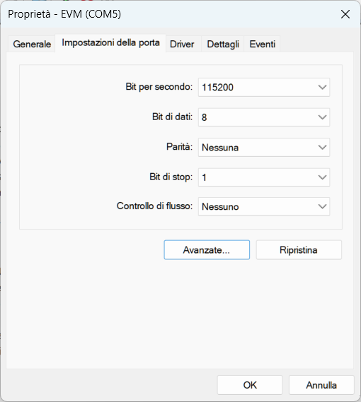

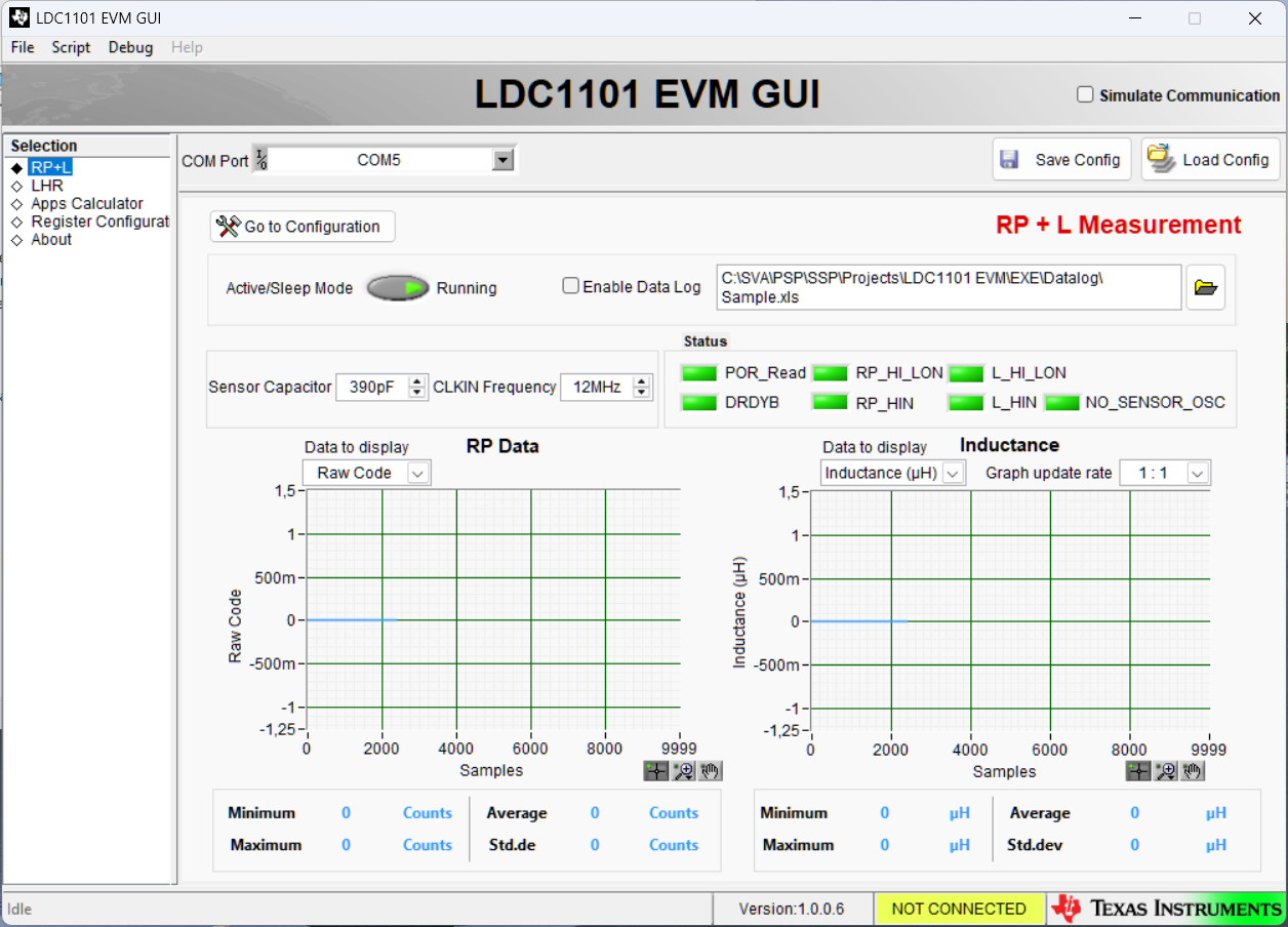

我一直在尝试测试 LDC1101EVM 几天、运气不好。 目前、电路板已被 Windows 正确识别、因为它在设备管理器中显示为 EVM、但不连接到 LDC1101 EVM GUI。 下面是 GUI 的屏幕截图、COM 端口正确、程序右下角(德州仪器 (TI) 标识所在的位置)持续呈绿色闪烁。
我尝试过的步骤如下:
  • 我安装了 GUI、确保以管理员身份运行安装程序。
  • 我安装了另一个讨论中链接的修复程序(链接)
  • 我已确保 Windows 中的 COM 设置正确。

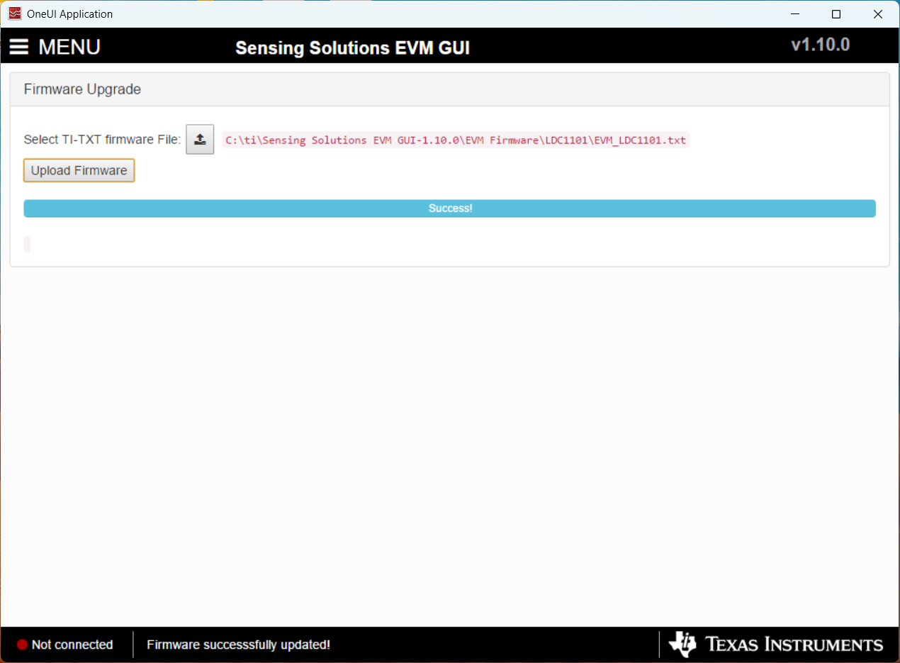

我还尝试使用 LDC1101EVM 产品页面上链接的另一个 GUI、称为“Sensing Solutions EVM GUI“、该 GUI 可识别电路板、但也不显示任何读数。 我使用另一个 GUI 尝试更新 EVM 的固件、成功完成了、但电路板仍然无法连接。
我使用的是 Windows 11 25H2。

    • 我使用手动方法再次刷写固件。 再次尝试使用相同结果的 PuTTY。
    在感应解决方案 GUI 中、电路板在屏幕左下角显示为“Connected"。“。 唯一似乎正常工作的选项卡是“Registers"选项“选项卡。 选项卡“Device"和“和“EVM"完全“完全为白色、“Data Streaming“不显示任何数据。

    到目前为止、与以前相比、没有任何变化。 LDC1101 EVM GUI 仍然无法连接到传感器。
    对于如何继续、您有什么想法吗? 感谢你的帮助。

    我曾尝试在连接电路板之前打开 GUI。 GUI 正常打开、在连接电路板时、下拉菜单中会显示正确的 COM 端口。 GUI 仍然无法连接、右下角呈绿色闪烁。
    在设备管理器中、电路板显示为“EVM (COM5)“
    只是一个说明、重新安装 LabVIEW 运行时、您指的是“Port Fix“还是其他内容?
    再次感谢您的观看。
