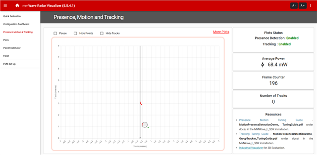

尊敬的团队:
我正在使用 IWRL6432AOP 定制电路板上安装雷达传感器 AM62Lx 连接 MPU UART
我刷写了 默认 TI 固件 在 AOP 的 SDK 中提供 ( MMWAVE_L_SDK_05_05_04_02-WINDOWS-x86-Install )。
自动协商 可视化工具 对于 IWRL6432AOP EVM、运动检测正常工作、并检测到物体(显示为圆圈)。
但是、当我从应用程序发送相同的命令时、我在最终命令之后没有收到任何响应(完成) sensorStart 命令。
我附加了雷达命令日志、以供参考。

    您好、
    如果默认 TI 固件正常工作、并且在您添加更改后演示将停止工作、我建议 使用 Code Composer 调试固件以确定问题所在。 你有试过吗?
    http://dev.ti.com/tirex/local?id=Debugging_with_CCS_20&packageId=radar_toolbox
    Nate
    您好 Nathan、
    在这里、我共享在 EVM 上执行的可视化工具命令。
    Stopping VS Core
    Stopping Serial thread
    Stopping Frame Parser thread
    Visualizer Core Stopped
    VS Core Stopped
    Connecting to Device...
    Successfully connected to COM21 ...
    Start parsing messages ...
    Visualizer Core Started

    我还附加了 检测对象的图像。
    我在上面使用了附加的 TI 通过直接 UART 接口手动执行的默认命令。 但是、我在发布后没有收到任何回复  sensorStart  命令。
