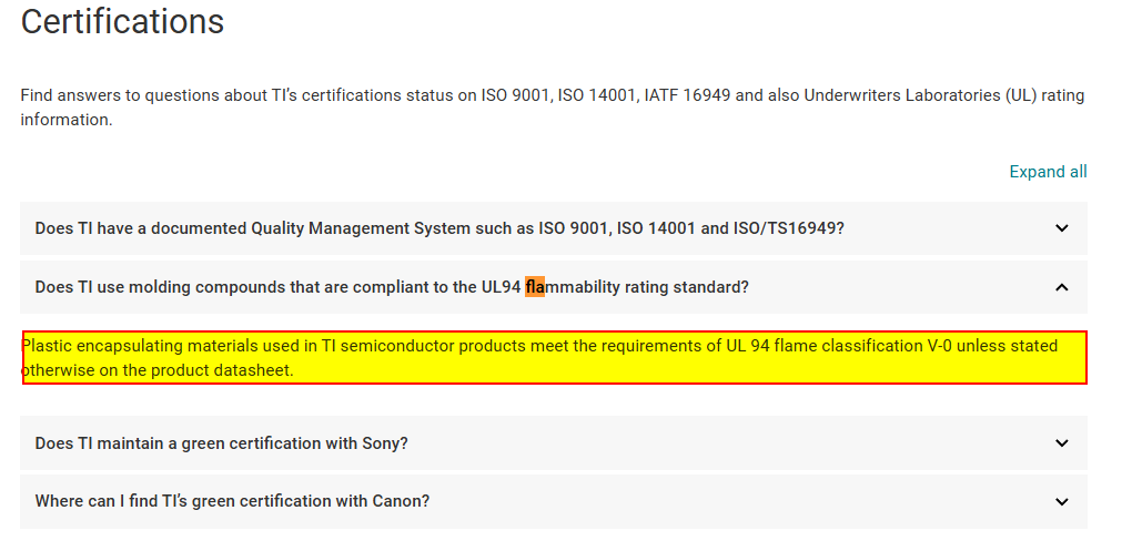

    您能再告诉我一件事吗?
    我假设过流可能会造成损坏、但是否有着火的风险?
    您好 Sakumi、
    以下是相关信息。
    https://www.ti.com/quality-reliability/faqs.html
    Javier
