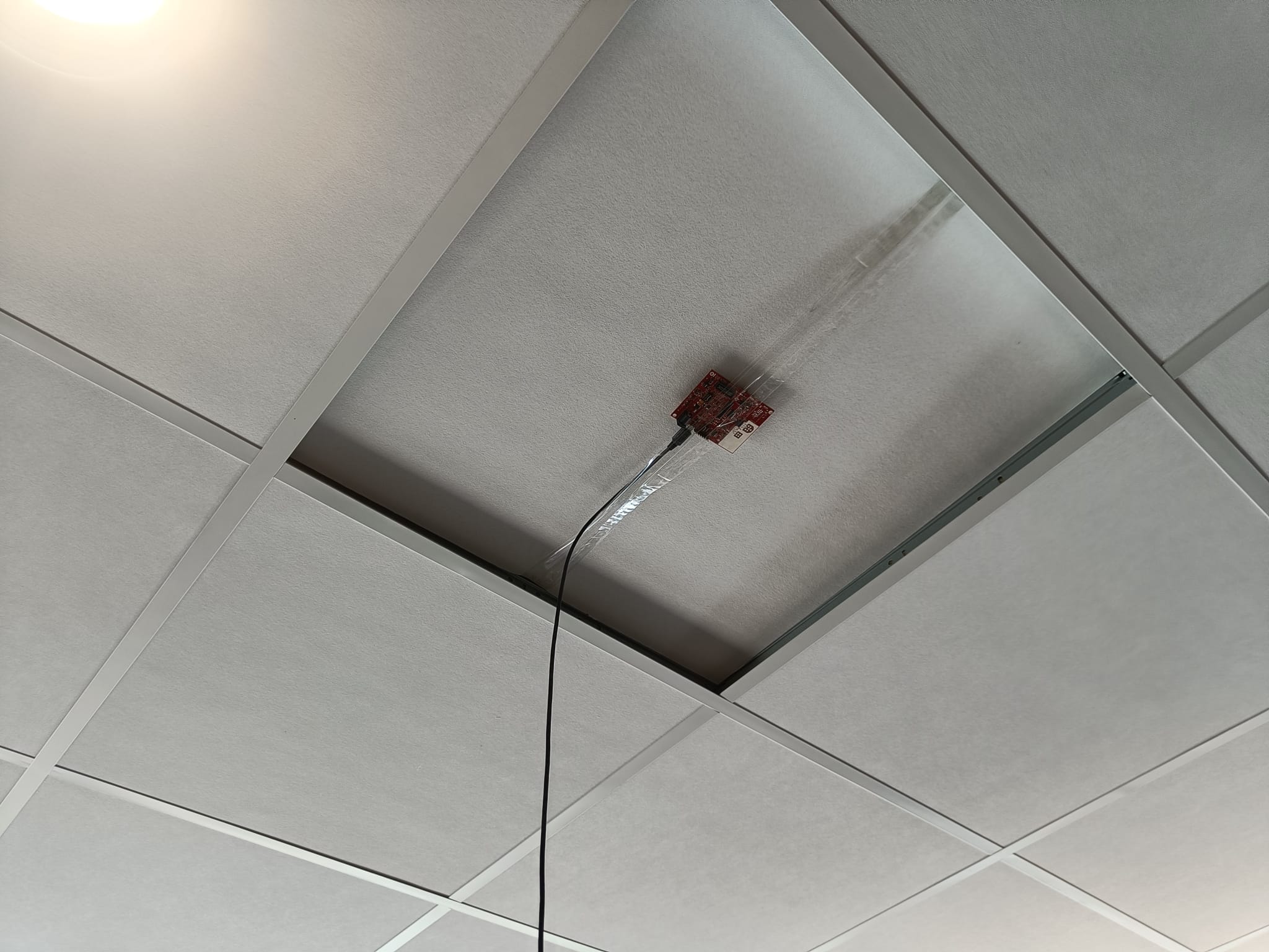

现在、我要继续下一步、在这里我需要将雷达安装在天花板上。 我通过使用啁啾配置运行运动和存在检测测试来完成此操作:“tracking_3persons_AOP_9_foots_himpate_v4_boost.cfg",“,结果、结果非常虚线! 所以不准确,我甚至无法理解任何数据。 当我走在一条直线上的时候,没有办法在数据中看到这一点。 它还看到了许多错误检测,以及一般情况下,我所做的运动在附近看回数据可视化工具。
相反、更像是壁挂式的示例、如“IWRL_IBw.cfg"<xmt-block0>“ Classification_Mid 的效果非常棒! 对我来说,这是最好的工作演示,我所需要的就是同样的性能,但当安装在天花板上时。
然后我还尝试了下一个天花板安装演示(我认为这是唯一的 2 个):“RL6432BOOST-ceil_mount_lighting.cfg",“,这、这比之前的天花板安装演示效果好得多、例如、当我走进一条直线时、我可以在云点中看到。 但这并不能真正满足我的需求。

现在、作为快速测试、它以胶带安装到天花板上、其高度约为~2.7m、就像示例一样:

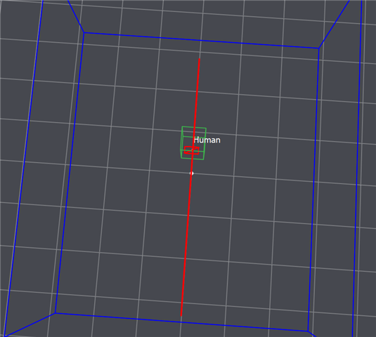

    使用“IWRL_W.bfg"<xmt-block0>“ Classification_Mid、我将传感器位置更改为:
    sensorPosition 0 0 2.7 0 90
    可视化工具显示它现在安装在天花板上、但我只能看到 1 轴上的运动。 它似乎仅锁定到 1 轴。 例如、它仅显示向前/向后移动、而不显示左/右移动。
    因此、我还更改了框参数、因为我认为这可能与它有关:
    BoundaryBox –3.5 –3 3 –0.5 3.
    StaticBoundaryBox –3 3 –3 3 0 3.
    结果保持不变。 然后、我尝试使用 sigProcChainCfg azimuthFftSize 和 elevationFftSize、增加 elevationFftSize  值、 但这也不起作用、而且很多时候会导致错误“使用正确的二进制文件刷写后、确保器件处于正确的 SOP 模式、并且您发送的 cfg 有效“。
    根据我们的用例、我还应该更改哪些参数才能正常工作?
    这里是问题的屏幕截图、所有云点似乎都锁定到 1 轴(用红线标记)。

    在 BW 配置中、由于我们假设器件将位于墙壁上、因此我们将仰角向下倾斜一维、只剩下方位角。 要在 config 文件中更改此设置、请 将  sigProcChainCfg 中的 elevationFftSize 从 2 修改为 2 的更高幂、这将指示后处理停止将仰角视为一维数据。
    您可能需要 修改 frameCfg 来解决此更改问题、例如减小 NumOfBurstsInFrame、因为您现在将处理更多数据。
    通过一些实验、您应该能够让器件执行所需的功能。
