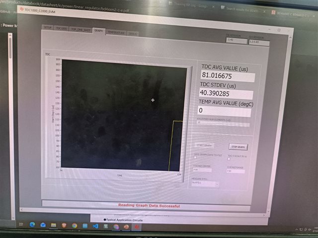

我目前正在 TDC1000-C2000 开发和测试各种液体飞行时间 (ToF) 配置。 但是、我注意到 GUI 图经常无法更新或没有响应。 具体而言、在运行超过 10 个测量周期后、图形仅间歇性地显示数据、通常仅更新一次。
您能否调查此问题?
    尊敬的 Aryan:
    感谢您发布到传感器论坛!
    您能否分享 GUI 的 Setup、TDC1000 和 Graph 屏幕的屏幕截图? 这有助于了解您已配置的设置、以便我可以尝试确定正在进行的操作。
    ~Alicia
    你好 Alicia 我是附加照片为您的参考.       如果我更换任何其他液体、它就像这个数字。  另外。 告诉我,如果我给任何突然的变化,所以它将需要时间,如果是,它将需要多少时间来更新下一个值根据液体 ToF .

    TDC1000-C2000 的固件可以在 GUI 的安装文件夹中找到。 例如、对于我来说、它位于:C:\Program Files (x86)\TDC1000_c2000 Texas Instruments。
     在图形选项卡上、您能否尝试更改 AVG/STDEV NUM Elements 下的数字、看看这是否会影响采集的样本数?
    ~Alicia

    您是否能够确认将  AVG/STDEV NUM Elements 下的数字增加到高于 10 的数字是否会使所需的样本数增加?
    ~Alicia
    目前、即使在 TDC1000 GUI 中增加了 AVG 和 STDEV 设置、系统也无法检测到超过大约 8cm 至 10cm 的距离。TDC1000 以 5V 激励信号运行、并且正在使用 1MHz 超声波传感器。 当管长度超过 8cm 时、TDC1000 不能检测到有效的飞行时间 (ToF) 测量值。
