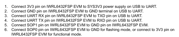

    我们遵循了 PCB 的以下参考设计。 在此第 7 页、其中说明了如何刷新驱动程序。
    https://www.ti.com/lit/ug/swru628/swru628.pdf
    我们的 PCB 没有 SOP0 或 SOP1 选项。 这样、我们就无法将设备保持在刷新模式。 我们的 PCB 开发人员提出了设计假定,我们不需要冲洗新的传感器。
    此外、在该设计中、我们没有复位选项。 如果没有这一点、根据文档、我们将无法进入运行模式。

    尊敬的 Karunakar:
    若要以不同模式(刷写模式或功能模式)启动、不需要开关。 您可以按照文档中提到的步骤操作: IWRL6432FSPEVM 用户指南 (第 10 页)
    SOP0 和 SOP1 引脚可连接到 GND 引脚。 对于器件复位、可以使用上电复位:断开电源 (USB)、根据您要设置的模式设置 SOP 线路、然后为器件上电。
    此外、如果您要在未通电/断电的情况下将 nRESET 置为有效、可以将 nRESET 线拉至 GND、然后释放以将 nRESET 置为有效。
    希望它能回答您的问题。

    我看到了测试点。
    您可以根据 SOP 设置获取这些信号并连接到 GND/IO 电压。
    更多详细信息、请参阅硬件开发指南的设计检查清单: https://www.ti.com/lit/zip/spradl1
