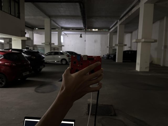

    感谢您的支持、但即使在使用最新的 SDK 以及“PROFILE_3D_3Azim_1ElevTx_DDMA_awr2E44P_highRange “配置文件时、我们仍然获得了很多幻影点。 我们尝试改变  fftOutputScaling 值、如 0、4、8 等、但即使这样、我们也得到了类似的点云。 我们看到的像一个特定方向上的一系列点(如激光束)主要在孔,但有时在不同的角度。有时,在我们的扫描中有多个这些光束。 那么、原因可能是什么、我们如何减轻呢?
    您能否发送设置的图片或视频 — 您将雷达指向什么。 以及您看到的点云的 pciture/视频
    谢谢你
    Cesar
    这就是我们测试的环境。
    这是我们获得的点云。 红点表示原点。 每个箱子代表 1 米、地下室尽头的墙约 30 米。

    “幽灵“点实际上是墙壁上的反射。
    这是预期行为。
    最初我以为你把雷达指向天空。 如果这样做、则不应看到和检测到点
    谢谢你
    Cesar

    我们已经与一名 TI 工程师交谈、他声称 2E44P 应足以满足该范围。 但现在、至少如果我们想要大约 150-200M 的相同场景、您能否指导我们让默认配置“PROFILE_3D_3Azim_1ElevTx_DDMA_Awr2E44P_highRange"顺利“顺利启动并运行? 因为正如我在第一个测试点云中所指出的、车库末端的墙壁是 30m、但我们得到的点远超过该值、甚至在 50m 至 60m 左右。 那么、我们如何才能为该范围获得更干净、更密集的点云呢?
    您好、
    车库尽头的墙壁是 30 米、但我们得到了超过该点的很多点、以及大约 50-60 米
    在封闭区域、此行为是由多路径反射引起的。 如果在封闭区域内使用传感器的用例、则需要更新算法来解决这一问题。
    点云的密度由 CFAR 阈值控制。 该阈值用作滤波器。 基本上、如果增大此阈值、检测到的最终点就会减少。 如果减小、则会检测到更多点、但某些点来自不需要的物体(噪声)
    您能否向现场应用工程师提供一份描述检测环境的详细文档。 如果可能、请提供图片。
    我们的团队将对其进行分析、并将回复您
