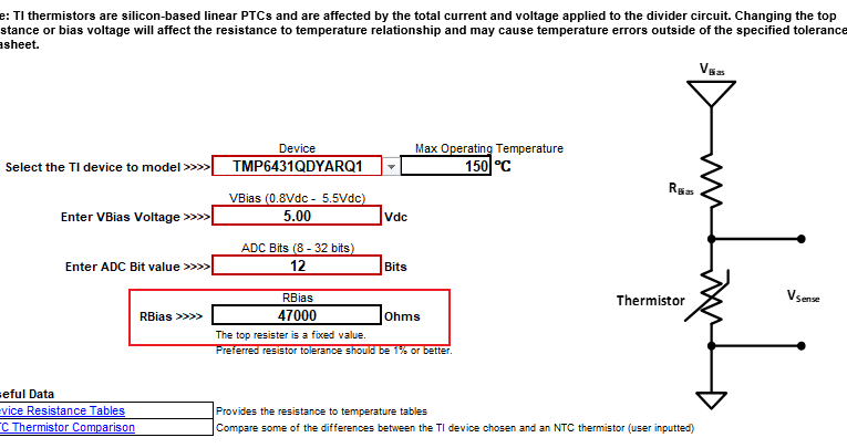

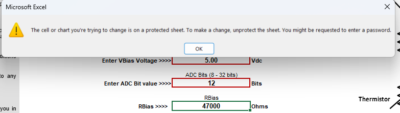

在 Thermistor Design Tool 中、您可以通过选择热敏电阻模型来获取 RT 表等信息、但 RBias 电阻器值是固定的、无法更改。 例如、选择 TMP6431QDYARQ1 时、默认 RBias 为 47K Ω、但在我的实际设计中、使用了 10k Ω。 在这种情况下、我无法在工具中使用 RT 表。 同时、4 阶多项式也不能使用。  image.pngimage.png
    苏宁、
    热敏电阻设计工具不支持更改偏置电阻器。 它包含基于 TMP6x 每个型号的某些偏置电阻器的嵌入式数据。 对于 10k Ω 偏置电阻器、我建议切换到 TMP61。 TMP61 与 TMP64 具有相同的性能、但使用 10K Ω 偏置电阻器、因此您可以使用此工具。
    -亚历克斯·汤普森
    您好 Alex、
    感谢您的答复。
    实际上、我有两组温度样本。 一组已经使用了 TPM61 +10K 欧姆偏置解决方案,而另一组需要不同的解决方案,所以我选择了 TPM64 +10K 欧姆偏置解决方案。 您能为我提供一个热敏电阻设计工具、该工具支持单独修改 Rbias 吗?
    或者 TPM64x +10k Ω 偏置解决方案是否存在任何风险? 为什么必须与 47 千欧配对?
    苏宁、
    我们没有将 TMP64 与 10K Ω 偏置电阻器配对使用的热敏电阻设计工具、您必须将 TMP64 切换到 TMP61、或将偏置电阻器从 10K Ω 更改为 47K Ω 才能使用该工具。 如果 TMP64 未与 47k Ω 电阻器配对、则风险是动态范围会受到影响、因为流经 TMP64 的电流不是预期的量。 这意味着在 TMP64 ROM 低温到高温范围内测量的电压范围将发生变化。 使用较低偏置电阻会减小动态范围、这意味着您需要分辨率更高的 ADC 来对电压进行采样。 不会存在任何损坏或可靠性风险。
