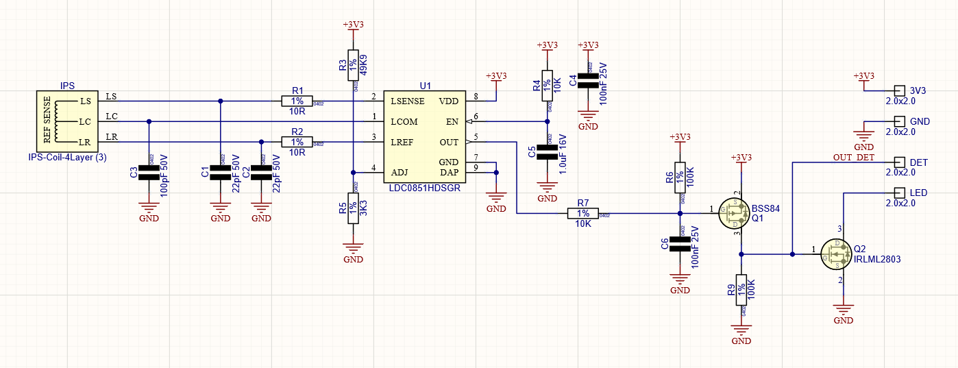

我想降低 LDC0851HDSGR 的电流消耗。
我想使用 TPL5110DDCR 以 10Hz 至 20Hz 的频率对使能引脚进行脉冲处理?
    你好 Koos、
    是的、这种方法是有效的。 LDC0851 数据表明确建议使用 TPL5110 纳瓦级计时器来为低功耗电池供电应用设置 EN 引脚的占空比。 当 EN 为低电平时、LDC0851 将进入关断模式消耗仅~140nA、而在有效转换期间为~μ A 3mA。
    但是、有两个重要的限制条件:
    TPL5110 可能无法达到 20Hz
    TPL510 的最小可编程间隔为 100ms (10Hz)。 您可以 使用此计时器实现 10Hz 但不能实现 20Hz。 如果您需要频率超过 10Hz 的频率、则需要不同的脉冲源(例如微控制器或 PWM 发生器)。
    2.每个有效脉冲必须足够长才能进行有效转换
    LDC0851 每次测量需要大约 1ms 的激活时间 (tAMT + 2×tCONVERSION≈450µs + 2×300µs)[4]。 在 10Hz(100ms 周期)下、这意味着传感器处于活动状态~1ms、关闭状态~99ms、占空比非常合适。
    预期节能

    TPL5110 在待机模式下本身仅消耗~35nA、因此增加的开销可以忽略不计。 但请注意、在上电复位期间将 M_DRV 保持为高电平可能会导致临时的 170µA 消耗、直到第一个计时器周期完成。
    建议
    如果 10Hz 采样满足您的检测要求、 则 TPL5110DDCR + LDC0851HDSGR 组合的运行方式与 TI 参考设计的预期完全相同。 如果您确实需要 20Hz、请考虑改用低功耗微控制器(例如 MSP430)来切换 EN 引脚。
