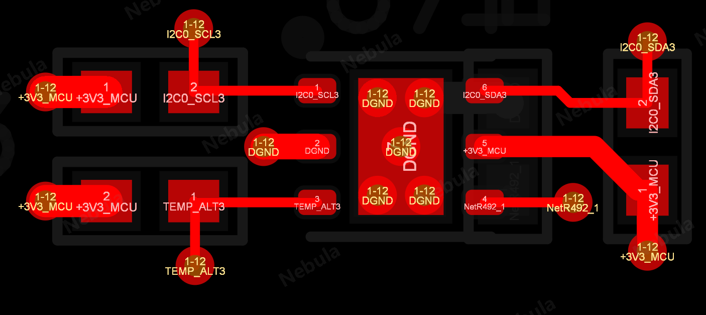

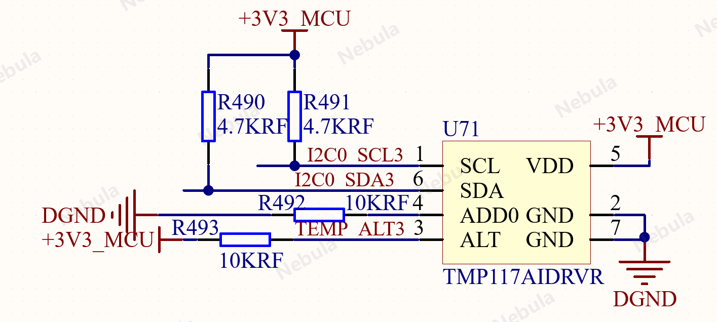

11.TMP117 应用于仪器项目。每块板 4 块、10 块电路板用于 1 个系统。偶尔、在运行期间或上电后不久、此芯片的温度可以达到 60℃ 或 80℃。I2C 通信在高温下正常工作。
I2C 100KHz 速率。MCU 每秒读取一次温度数据。
请帮助我检查设计是否有任何问题。芯片的自热高温情况是什么原因造成的?

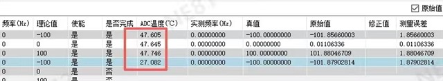

    这不是一个突变。 这是长时间暴露在高温下。
    未找到特定日志。 这是偶然发生的。 它可能每半个月或每月发生一次、并且不容易重现。
    机器被放置在培养箱中、设定在 23 摄氏度。 机器的内部可能会变热、通常比 23 度高几度。 我重新启动它,它恢复到正常温度 27 摄氏度。

    您似乎遇到了某种 ESD 锁存行为。 IC 具有 ESD 结构、可根据情况将 IC 分流到 GND 或引脚、从而保护 VCC 免受 ESD 能量的影响。 虽然器件在一定程度上可以承受 ESD 冲击(请注意数据表中的 6.2 ESD 等级部分)、但应由应用为外部连接提供适当的外壳和分立式 ESD 保护。 请参阅 ti.com/esd
