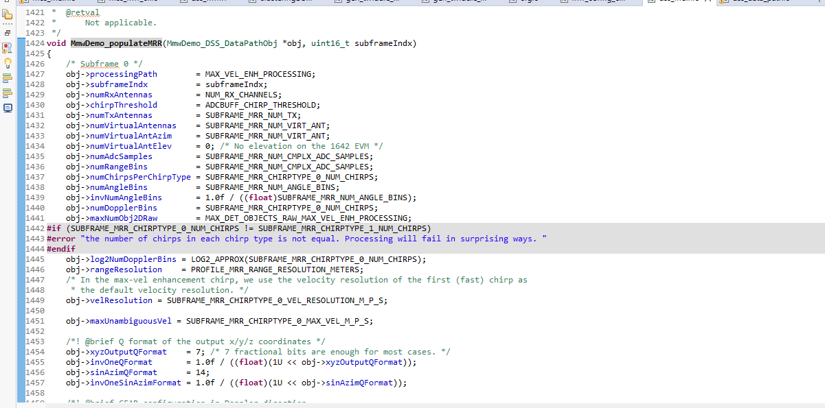

我正在使用 AWR1843Boost 卡、并加载了 TI 提供的“medium_range_radar“应用、并以 MRR/USRR 模式运行。
(C:\ti\radar_toolbox_2_30_00_12\source\ti\examples\Automotive_ADAS_and_Parking\medium_range_radar)
我能够在 MRRVisualizer.exe 上运行应用程序并可视化目标。
在 dss_main.c 文件中、有用户定义的函数 void MmwDemo_populateMrr () 包含的初始化
 obj->minRange
 obj->maxRange(请参考下面的屏幕截图以供参考)
还有用户定义的函数 void MmwDemo_populateUSRR() 包含的初始化
 obj->minRange
我已经在调试控制台窗口中打印了分配给这些变量的默认值(附加了屏幕截图以供您参考,请参见下文):
我的问题:
1.这些变量的意义是什么? 请解释...
2.这些值是否会影响目标检测/跟踪性能? 如果是、请说明...

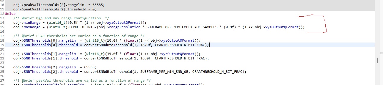

    minRange 和 maxRange 参数用于滤除不在范围内的检测。 在填充 ObjOut 时、范围小于 minRange 或大于 maxRange 的对象将被删除。 因此、这些物体不会被输入到您的跟踪器中。
     检查 rangeBasedPruning 函数以检查过滤逻辑。 路径: medium_range_radar\dss\1843\dss\dss_data_path.c src

    根据我的理解、   使用的乘法因子 (1 << obj->xyzOutputQFormat)(即 128)是将浮点值转换为 qformat (Q8.7) 值。
    1.mrr 模式(使用的配置文件:mrrrr_config_chirp_design_MRR120.h)获取以下参数
       obj->rangeResolution = 0.681445m 且 subcategory_MRR_NUM_CMPLX_ADC_SAMPLES =256
       obj->minRange = 0.5m、 obj->maxRange = 157m
      我的评论: 它将 过滤掉小于 0.5 米和超过 157 米的检测
    2.USRR 模式(使用的配置文件:mrrrr_config_chirp_design_USRR3.h)获取以下参数
       obj->rangeResolution = 0.065104m 且 SUBRAG_MRR_NUM_CMPLX_ADC_SAMPLES =512
        obj->minRange = 0.1m、 obj->maxRange = 29.9m
      我的评论: 它将 过滤出 小于 0.1 米和超过 29,9 米的检测
    我的问题:
     1.请确认,我的上述理解是正确的?
    Mani
    尊敬的 Mani:
    您的理解是正确的。 (我认为这里的 minRange 和 maxRange 是正确的。)
