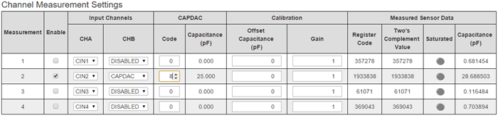

我需要一些帮助,并希望通过 FDC1004EVM 了解电容测量
我在使用 CAPDOC 时发现了一些错误,
我使用 TI 的感应解决方案 EVM GUI 测试了 FDC1004EVM
测得的电容器尺寸为27pF (C 级) Samsung MLCC 2012 (0805)
我测试了 CIN2的接地模式和单端测量
这是我的问题
当我将 CAPDOC 代码设置为小于8时,测得的电容为28.56pF
但当我将 CAPDOC 代码设置为9时,测得的电容为23.05pF
我可以在另一种情况下找到此问题(将 CAPDOC 27更改为28)
我知道不建议测量实际值,但使用 FDC1004 EVM 实际电容值和测量值之间存在一些间隙
我将测量 RFIC 共振电容并获得标准偏差图,所以我不需要实际值,但我想知道为什么会发生这种错误。

    我以前从未尝试过这种方法,但可能值得用   不同 的 CAPDAC 设置对您的固定电容器进行一系列测量。
    这种方法试图通过改变 CAPDAC (而不是传感器)来模拟换档电容。
     数据的某种平均值或曲线匹配度可能能够预测接近实际上限值的标称或平均值,或者可能是可预测的错误,您可以将其用作“软因子”。
    另一种方法可能是在没有固定电容器的情况下进行测量或一系列测量,然后在电容器实际到位时将其用作比较基线条件。
    同样,我以前从未尝试过这种方法,所以我不知道它是否有效,但它可能值得一试。
    如果您尝试这种方法,请告诉我它的发展情况。
