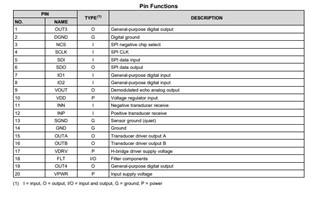

我刚刚意识到 BOOSTXL-TUSS4470具有一个称为 FLT 的引脚、如果该引脚与功能方框图中的引脚类似、它对 我非常有用。
但我在数据表中找不到有关该引脚的任何信息。 我只能找到有关它的两张图片。
在这里、它位于对数放大器和低通滤波器之后。
该表显示 FLT 是输入和输出。
您能不能解释一下 FLT 引脚的用途 是什么、如何使用它如何在 BOOSTXL-TUSS4470中达到它?

    感谢您在传感论坛上发帖! FLT 引脚是一个外部电容器连接、此连接发生在 TUSS4470 AFE 的 LOGAMP 状态之后。 这个外部电容器连接的目的是用作一个滤波器、此滤波器使您能够在信号通过器件剩余级后输出之前清除信号中的噪声。 作为起点、我们通常建议根据突发频率调整 C_FLT 值。 您可以在数据表的第8节中找到该公式、我在下表中包含了一个片段:
