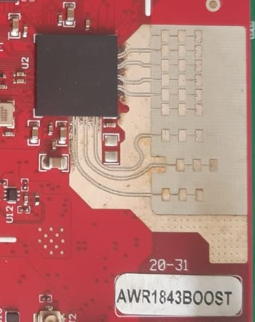

大家好、
我的客户需要帮助。
我目前正在使用 AWR1843BOOST 从事一个项目。 我想知道 AWR EVM 天线部件背后的制造过程。 我查看了 AWR1843BOOST 网页中随附的设计文件。 您能帮我提供有关该技术的更多信息吗、例如天线是如何与 AWR 芯片组集成的以及天线是如何在同一 PCB 板上装配的? 将来、如果我尝试开发 AWR1843BOOST 板中使用的天线以外的定制天线、应该使用哪些材料以及应遵循的路线图?
提前感谢。
请检查并提供帮助。 谢谢。
    您好 Chong Yu、
      您可以参阅以下链接、其中提供了有关天线类型、辐射特性、制造指南和 PCB 供应商等的详细信息
       https://dev.ti.com/tirex/explore/node?node=AOwzV3EuKKF23dlcmHDbRw__VLyFKFf__LATEST
    您还可以查看我们的第三方网络、该网络是毫米波传感器生态系统的合作伙伴:其中包括已经开发定制天线设计的合作伙伴。
    https://dev.ti.com/tirex/explore/node?node=AH229CfNbpmzA936NsKwhQ__VLyFKFf__LATEST
    https://www.ti.com/tool/MMWAVE-3P-SEARCH
    对于路线图讨论、我建议联系当地的 TI 销售/营销团队、讨论可以继续进行。
