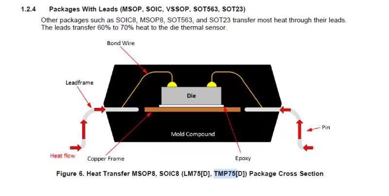

我想测量空气的温度、但组件有问题。 找到的数据如下图所示。 但是、我想问如何测量外壳中外壳外的空气温度? 谢谢!
    您好、Rhea、
    SOIC8封装中的 TMP75可用于测量环境温度、请记住、大多数热传递都将通过器件的引线进行、如上图所示。 模塑化合物(我认为您是指外壳)提供了一条额外的热路径、但由于其低导热性、通过模塑化合物本身的任何热传递都比通过引线的热传递慢。
    有关测量环境温度的其他指导、请参阅:
