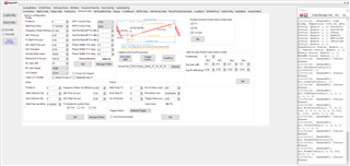

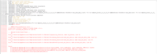

我有 DCA1000 + IWR1443来收集数据。 但是、当我尝试更改配置时、我发现许多数据丢失。 例如、我总共设置3000ADC 样本/线性调频脉冲、200个线性调频脉冲/帧和5个帧。 应该有3000000个样本。 但是、在我解压原始数据后、只有952000个样本。 此外、当我收集数据并单击 DCA1000ARM 触发帧时、一切都运行良好。 当我收集 PostProc 时,出现问题。 图显示了 SensorConfig 和输出。 那么、为什么缺少一些数据呢? 是否有任何配置我将其设置为错误?

    我将数据包延迟从25us 更改为75us。 我将采样/线性调频脉冲从2000更改为2100。 但是、它不起作用。 图中显示了许多数据丢失。 因此、我认为这个问题不是由数据包延迟引起的。 那么、我如何处理它呢?

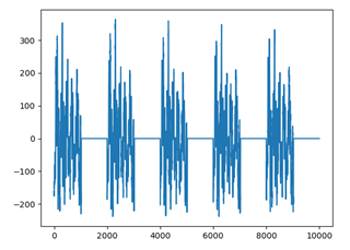

    此外、当我设置2000sample /线性调频脉冲和25us 延迟时、它会起作用。 我检查数据并在每个线性调频脉冲中找到、第1000个到第2000 个样本为0 (如图所示)。 此外、我还将数据包延迟从25us 更改为75us。 同样、一半的样本为零。 是什么原因导致了这种情况? 我如何处理它?
    配置如图所示。 根据该图、可以看到
