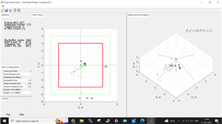

    我在工业 工具箱的所有版本中搜索过、但 我找不到旧版本的 GUI (如视频中所示)
    最新版本的 GUI 和固件二进制文件将计算/跟踪包装盒中可用的人员/目标数量(仅限感兴趣的领域)。
    但我们正在寻找 GUI、它将对入口和出口门的人员进行计数。

    我们浏览了工业工具箱4.10.1、该文件夹中提供了两个应用。
       一个是 GUI 模板(LOAD_DEMO_fhist_player.exe)
       2.另一个是实际的 GUI (LOAD_DEMO_visualizer.exe)查找附件
    但我们正在寻找一个 GUI 应用程序、它将让人员为门的入口和出口计数。
    请帮助我找到正确的 GUI 应用、
    提前感谢。

    在实验页中、点击下面显示的.zip 文件按钮即可找到该示例。
