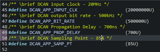

我 目前尝试在75~87.5%之间配置"采样点"。
但是 、当我尝试将采样点配置为70%(参数如图1所示)时 、仪器测得的实际采样点为62.5%(图2)。 "dcanBitTimeParams"来自 API "DCANAppCalcBitTimeParams"、如图3所示。
我的第二个尝试是将采样点配置为85% (参数如图4所示)、  仪器测得的实际采样点 为75%(图5)。  "dcanBitTimeParams"来自 API "DCANAppCalcBitTimeParams"、如图6所示。

    此外、我设置的参数是  CAN 时钟= 20Mhz、波特率= 500kbps、传播延迟= 700ns、采样点= 70%(如图2所示)。
    在 CAN 时钟= 20Mhz、波特率= 500kbps 的条件下、如何设置我想要的采样点(例如80%、87.5%)。
    传播延迟是否与采样点相关? 如果是、它们之间的公式或变换是什么。

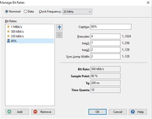

    我还会 根据您上面提到的方法配置采样点。
    我总共尝试 三种设置、如下所示:
    =========================== set 1=================================
    baudRatePrescaler = 4;
    时间段1 = 7;
    时间段2=2;
    baudRatePrescalerExt = 0;
    Jumpsynct宽度 = 2;
    理论采样点(图1)= 80%。 然而、通过仪器(独木舟)测得的值为75%。
         图1:理论上的采样点配置
           图2: 代码中的配置示例点

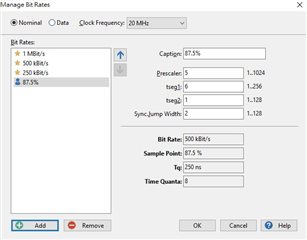

    =========================== set 3=================================
    baudRatePrescaler = 5;
    时间段1 = 6
    时间段2=1 ;
    Jumpsynct宽度 = 2;
    理论采样点(图5)= 87.5%。 由仪器(独木舟)测得的值为 87.5%。
         图5:理论上的采样点配置
          图6: 代码中的配置阻尼点
    我想在75~87.5%之间控制采样点。 因此、我需要的安全值为80%。
    我尝试使用您上面提到的方法来配置 采样点。 但是、仪器测量的采样点为75%或87.5%。
    我现在不知道、我是不是误解了某个东西、还是 对器件有任何限制?
    黄丽嘉
