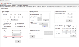

    顺便说一下、由 RADAR Studio 和 OOB 演示捕获的数据格式可能略有不同、即 OOB 演示仅支持 I 采样前的 Q 样本。  默认情况下、RADAR Studio 设置在 Q 样本之前进行 I 采样。   您可以在 RADAR Studio 中更改设置、使 Q 样本优先与 OOB 格式匹配。

    是的、您需要先更改这些行以支持 Q 样本。   OOB 演示仅支持 Q 样本。   您可以在 SDK 用户指南中找到此信息。  搜索 adcbufCfg。  对于 RADAR Studio 配置、您可以选择设置 Q sample first 或 I sample first、它是 AR1.ChanNAdcConfig 的一部分、您可以看到下图。  这不是 cf.json 设置的一部分。
