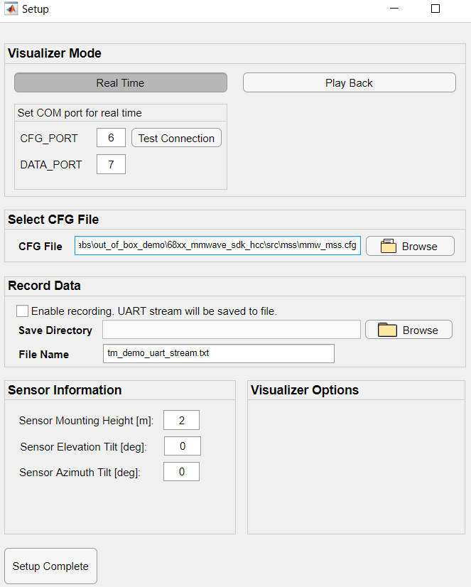

然后、我尝试按如下方式设置*。cfg 文件。
C:\ti\mmwave_industrial_toolbox_4_5_1\labs\out_for_box_demo\68xx_mmwave_sdk_HCC\src\MSS\mmw_mss.cfg
单击“Setup Complete”(安装完成)后,我们发现如下所示的错误:

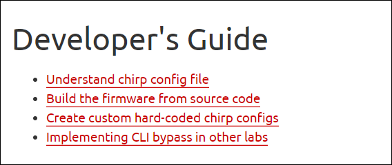

    硬编码配置演示与用户指南中提到的 ISK EVM 兼容、因此它不会使用 AOP EVM 产生正确的角度输出、因为它具有不同的天线模式。  您需要使用本节所示的用户指南中提供的说明将其移植到 AOP 开箱即用演示(在其他实验中实现 CLI 旁路):
    但是、所提供的电流演示至少应在 AOP EVM 上运行(但正如我所述、角度输出不正确)。 您在上面看到的错误日志是因为您选择了错误的.cfg 文件。 您选择的.cfg 文件是在编译期间使用的 SYSBIOS .cfg 文件。

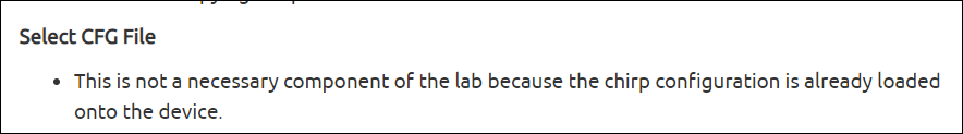

    如演示用户指南中所述、该演示不需要.cfg (或配置文件)文件、因为传感器已配置了硬编码参数:
    是否可以将.cfg 字段留空并尝试再次运行?

    2.1现在、关于 AOP EVM 的硬编码配置演示、我们没有相应的代码更改。 但是、您应该能够按照演示用户指南中 I 突出显示部分下提供的分步说明进行操作、并对 AOP 开箱即用演示进行相同的更改。 请尝试一下、如果您遇到任何问题、请告知我们。
    2.2或者、您也可以在任何演示中遵循一种替代/简单的硬编码配置方法、其中涉及:
    步骤1:将.cfg 文件中的 CLI 命令直接作为 CLI 库中的字符串数组添加
    步骤2:重新构建 CLI 库
    步骤3重新构建应用程序/演示代码以重新链接新的 CLI 库
