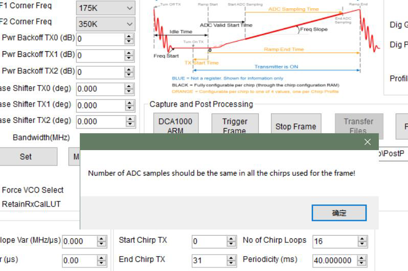

我 想  将         帧中不同配置文件的线性调频脉冲样本设置   为不同, 但  我得到  以下 结果 :
因此 、我 想  问 如何  针对    不同 的帧实现不同的采样。

    无法为单个帧中的线性调频脉冲设置不同数量的样本、因为这会导致单个帧中每个线性调频脉冲的箱大小不同、从而导致数据采集和处理出现问题。
    但是、样本/线性调频脉冲的数量可以针对不同的帧而变化。 因此、您基本上可以在两个帧之间重新配置整个参数。

    遗憾的是、无法在单个帧中实现该目标(因为我在上一次答复中引用了这一原因)、因此 mmWave Studio 会显示该消息。

     但 我 想  为        不同 帧中的线性调频脉冲设置不同数量的样本 、您   能告诉 我 如何  获取 ?请  !
    很抱歉,我以为你要求一个帧。
    1.如果要使用传统帧继续执行此操作、则在每一帧结束后(接收到传感器停止异步事件)、应用程序需要调用 rlSetFrameConfig API (以及配置文件和线性调频脉冲)来更改样本大小、然后触发帧(rlSensorStart)。 使用此流程、数据将在每个新帧配置中以不同的样本大小进行流式传输。
    也可以为此使用高级帧配置。 在这种情况下、每次突发时可以更改样本数。 如果您不熟悉高级帧概念、请参阅 毫米波 DFP 用户指南的第11节
    希望这些信息能帮助您快速入门。
