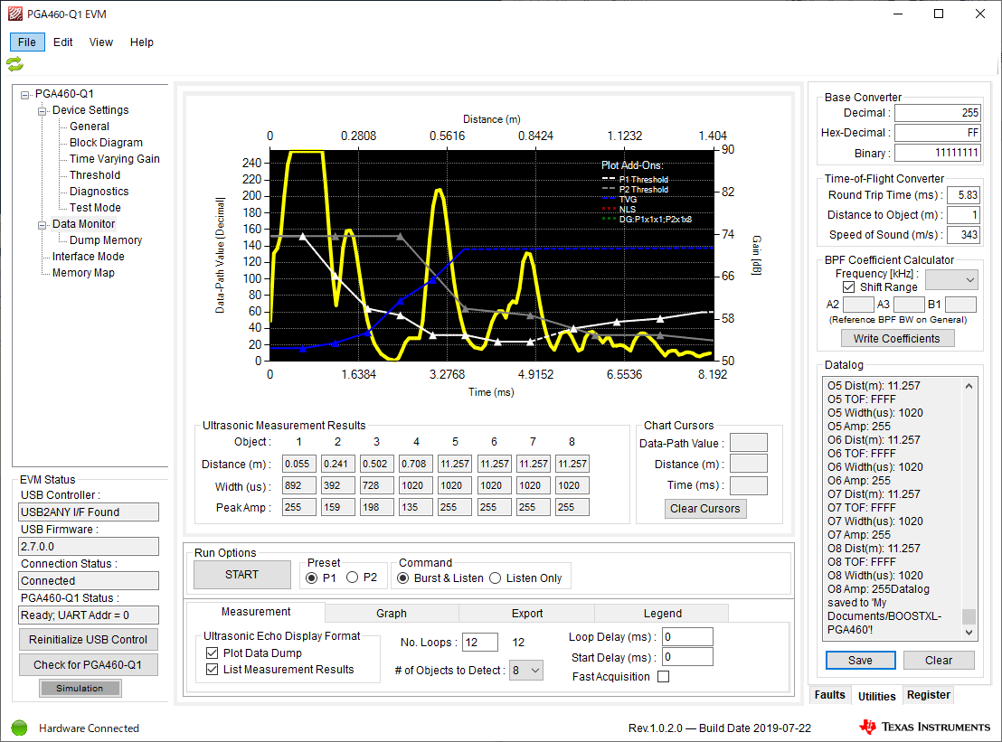

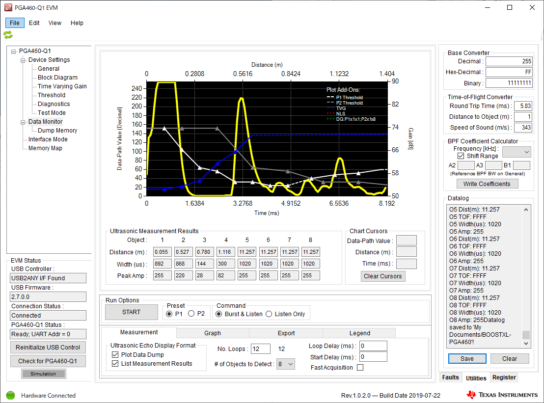

我将 BOOSTXL-PGA460 EVM 用于我的项目。 我使用 Murata MA58MF14-7N 测试了 EVM。
我的产品需要20cm-50cm 范围内的物体感应。 物体是平面(如墙壁)。
在工作台上进行一些测试时、发现存在一些差异(大约3cm-4cm)。
是否有任何方法来解决该距离误差。
误差范围内的结果。
GUI Echo 数据转储捕获图像如下所示:

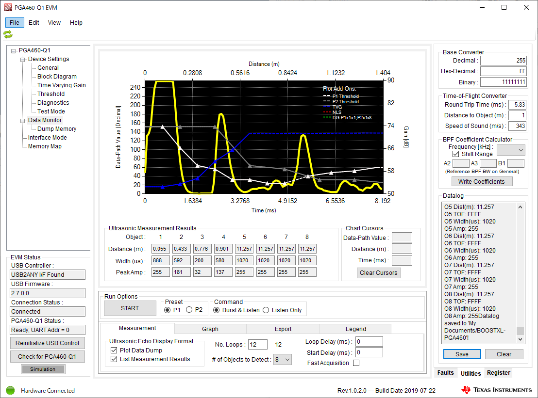

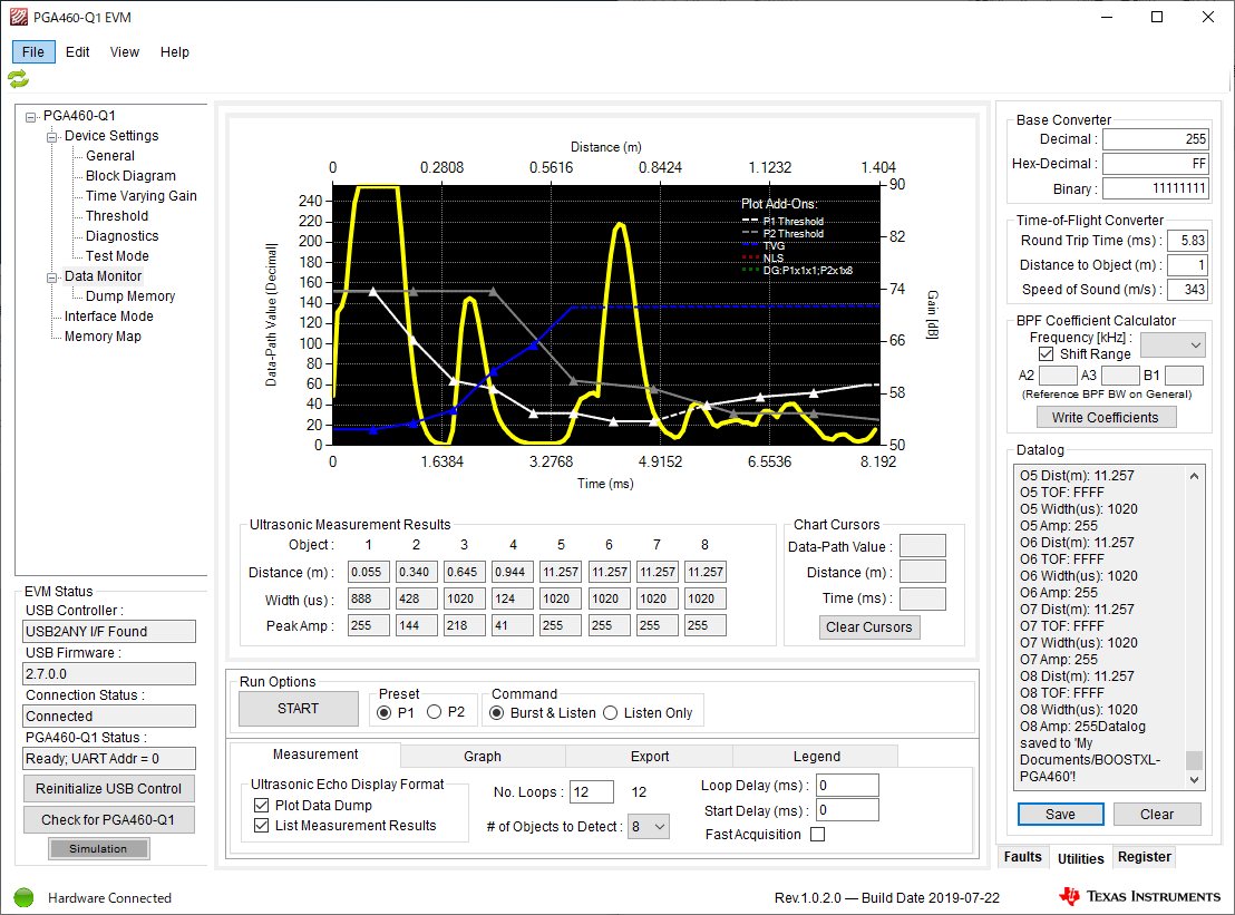

1)物体的物理距离为50厘米:
2)物体的物理距离为40厘米:
3)物体的物理距离为30厘米:
4)物体的物理距离为20cm:

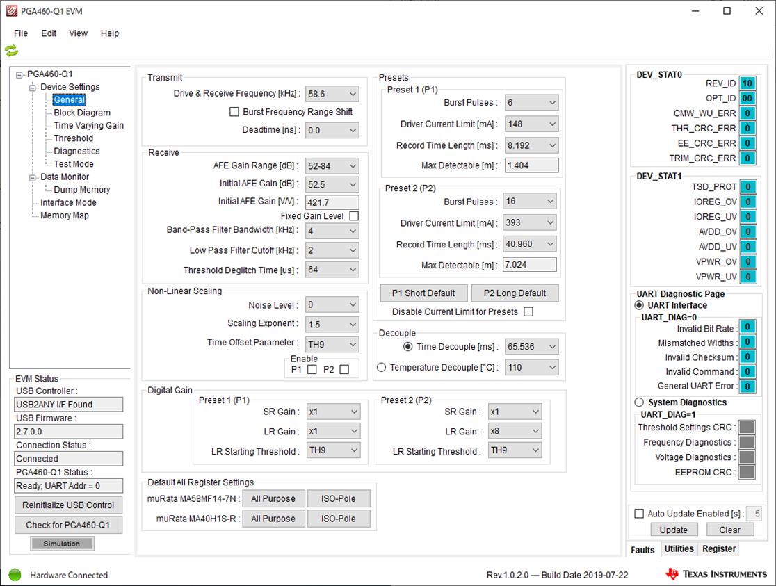

配置图如下所示。
1)一般
请在此处找到附件、同时附上我的配置文件。
请帮助我解决此问题。
此致。
    user6295760、
    数据记录中的 ToF 值是否提供比超声波测量结果表中打印的距离更准确的结果?
    让我也尝试复制这些结果、以帮助提供潜在的解决方案。 查看阈值、您肯定可以更快速地降低衰减后的电平、以便将回波峰切割到更接近基极而不是中段或峰段的位置。 默认/GUI 建议的"短"和"长"阈值映射对于极短距离精度而言并不是最优的。

    Masuda、
    回答您的问题:
    1.从超声波测量结果命令中读取的飞行时间值为16位值、表示微秒。
    2.飞行时间更准确,因为该结果直接来自器件,而距离则基于 GUI 的飞行时间到距离的转换。 ToF 到距离转换包括其他因素、例如 PGA460的数字延迟和尝试生成最精确转换的突发时间。 为了实现非常近程的检测、必须进一步优化 GUI。
    误差的精度和裕度主要取决于阈值水平和回波包络的相交位置。 阈值电平越接近本底噪声、结果就越准确。 如果回波出现在环形衰减窗口中、则精度会降低、这是非常接近的范围物体往往所在的窗口。
