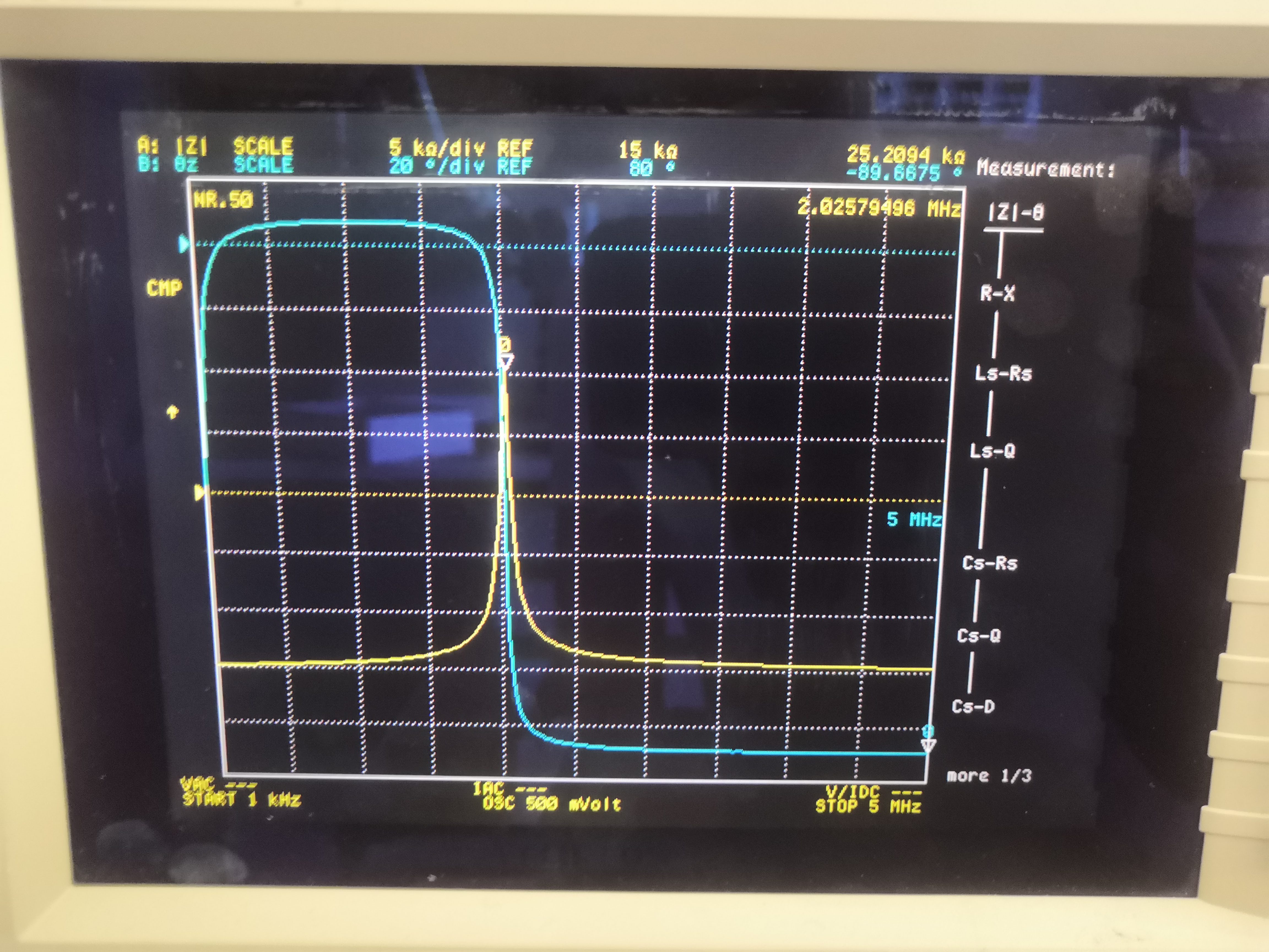

    我进行了两次测量。 我在不使用电容器的情况下测量了线圈的等效串联电阻和电感、并在组装电容器的情况下测量了谐振阻抗。 我在最小和最大目标交互时附加了阻抗测量的"屏幕截图"。
    电感和串联电阻
    LS @ 2、4MHz = 39uH
    RS @ 2、4MHz = 27 Ω
    LS @ 1、9MHz = 60uH
    RS @ 1、9MHz = 22 Ω
    2、4MHz 是 LC 电路(带电容器)谐振的大致频率、具有最大的目标交互、而具有最小目标交互的1.9MHz。 我后来发现它更像是2.5和2 MHz
    谐振频率下的阻抗
    RpD0 @ 2.5 MHz = 14k 欧姆
    RPD∞@ 2MHz = 25k 欧姆

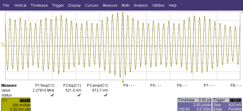

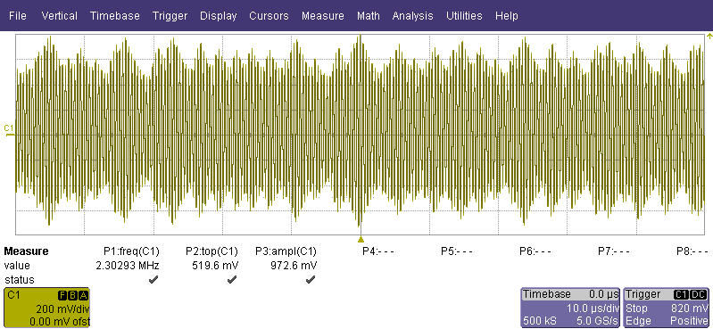

    我已经使用示波器和差分探针捕获了100pF 传感器的振荡波形。 我附上了以下图片。 这对您来说是否合适? 毫不奇怪、连接差分探头后、LDC 转换结果会额外产生大量噪声。

    感谢您提供附加数据。 传感器振荡对我来说看起来很好、我很高兴听到增大传感器电容可以提高 LDC1101的性能。 LDC1000在传感器电容非常低的情况下可能表现更佳。
