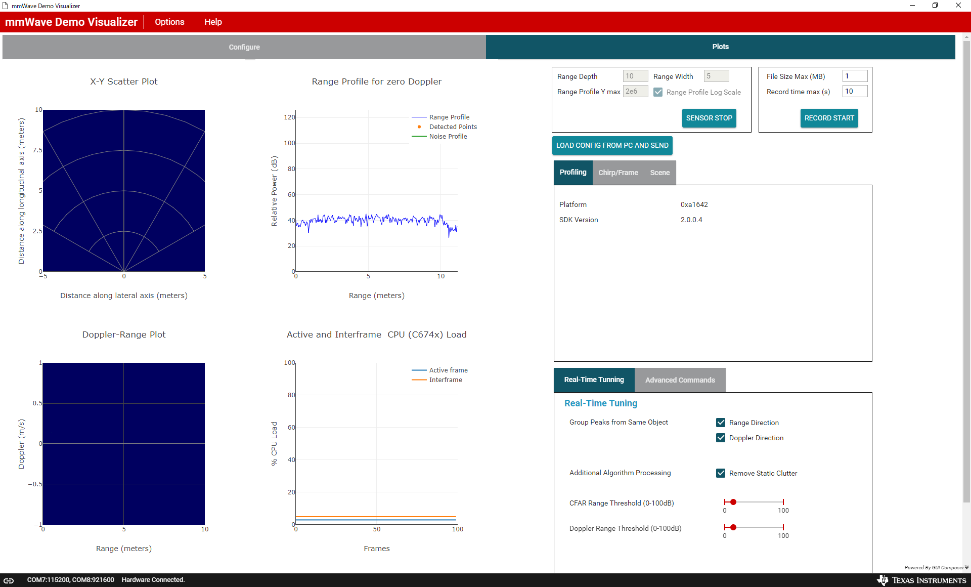

在 IWR1642BOOST OOB 演示中、我将尝试在1RX/1Tx 配置下进行杂波消除操作。
实验环境:
・SDK 2.0.0.4
・毫米波演示可视化工具2.0
-IWR1642BOOST 固定在没有移动物体的天花板上。 到天花板的距离为2.5m
选中"删除可视化工具的静态干扰"时、即使没有移动对象、仍会出现大约2.5m 范围配置文件的峰值、如下图所示。
对于4Rx/1Tx、不会出现这样的峰值、但您能否就为什么峰值出现在1RX/1Tx 给出一些建议?

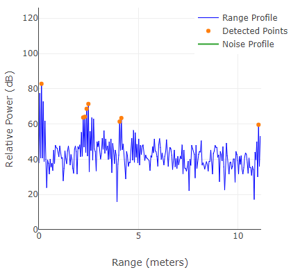

    您能否在静态干扰消除之前和之后发送该图?
    顺便说一下、您的问题是否也出现在2TX4RX 选项上、还是刚刚出现在1TX1RX 选项上?
    最棒的
    Zigang
    您好、Zigang、
    感谢你的答复。
    4Rx/2TX 上不会出现此问题。 它仅发生在1RX/1Tx 中。

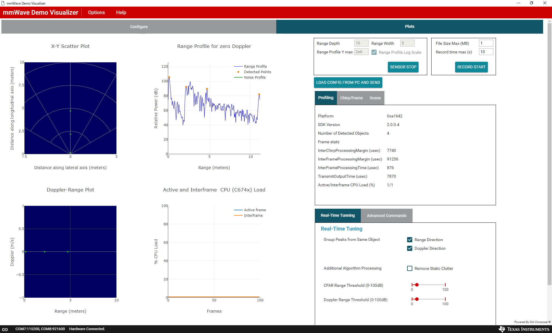

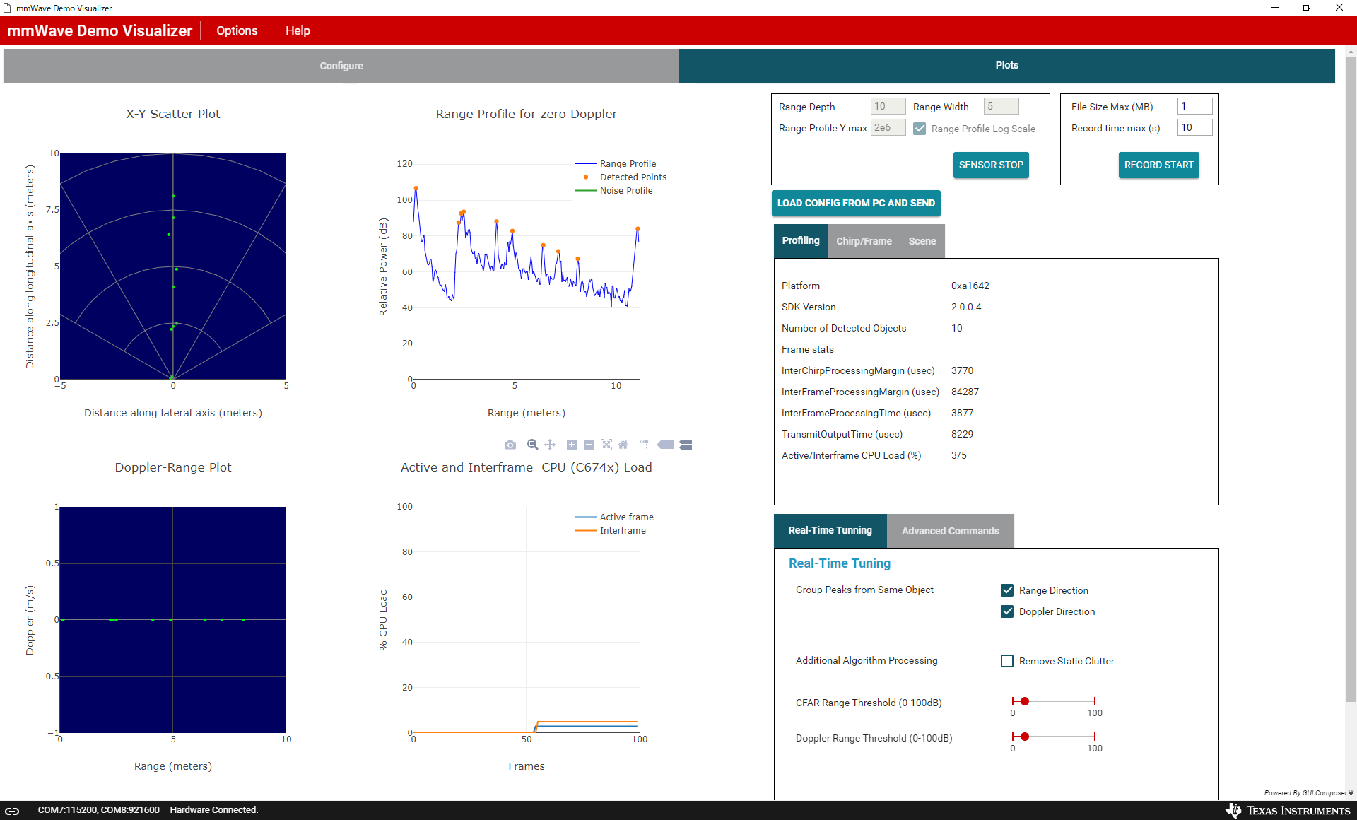

    附加了静态干扰消除开/关前后的配置文件和图。
    发送配置文件后、使用可视化工具的复选框打开/关闭静态干扰消除。

    以前:
    之后:

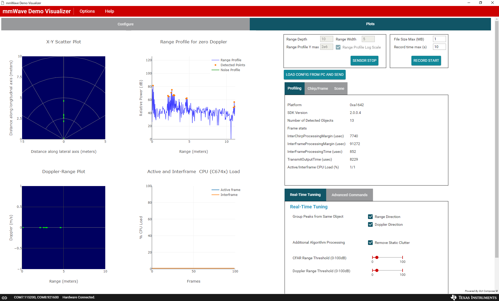

    是否还可以在杂波消除前后发送4RX2TX 和可视化工具图的配置文件?
    从图中可以看出、在消除杂波后、零点多普勒似乎不是很低。   您在配置文件配置中使用了非常大的空闲时间、是否可以尝试7us 的空闲时间、看看它是否相同?

    1。
    4rx/2tx 的配置文件和检查结果如下所示。
    配置文件:
    e2e.ti.com/.../profile_5F00_4rx2tx.cfg
    以前:
    之后:
