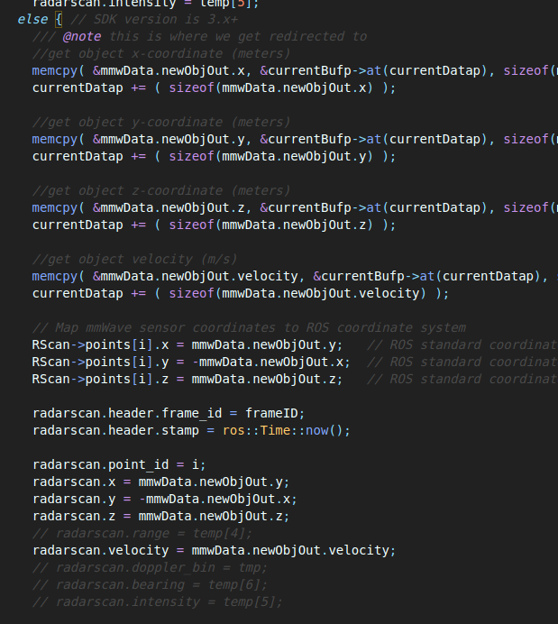

我一直在使用 Industrial Toolbox 4.4.1 Lab ROS Point Cloud Visualizer 中的 ROS 驱动程序。 我将为 IWR6843AOPEVM 器件使用推荐的 MMW 演示固件、即  xwr64xxAOP_MMW_DEMOM.bin。 我没有做任何会改变驱动程序原始性能的更改。
我注意到在使用 SDK 版本3.x+时正在构建和发布 RadarScan radarscan 消息。 当在演示运行期间响应 ROS 主题时、每条消息的速度值将返回为0。
在填充完整的 RadarScan msg 时、是否仅不支持 SDK 3.x+器件? (由于距离、doper_bin、轴承和强度值甚至都未计算在内)
    下面是我所指的代码片段,它位于   ti_mmwave_rospkg/src/DataHandlerClass.cpp 内的 sortIncomingData()函数内
    在使用 ROS 驱动程序之前、您能否通过 dev.ti.com 上发布的毫米波演示可视化工具确认您是否获得了非零速度值?
    是的、当与毫米波演示可视化工具配合使用时、我将获得非零速度值。
    在获取未修改的 TI ROS 驱动程序包中的速度值时仍然存在问题
    感谢您的再次光临。 请查看我是否关注:在订阅/ti_mmwave/radar_scan 时、我会获得以下示例点值:
    X:0.606
    Y:0.205
    Z:0.143
    范围:0.0
    速度:-0.604
    多普勒 bin:0
    轴承:0.0
    强度:0.0
    速度是一个非零值。 正确的是、未填写完整的雷达扫描消息。 请描述一下您看到的内容吗?
