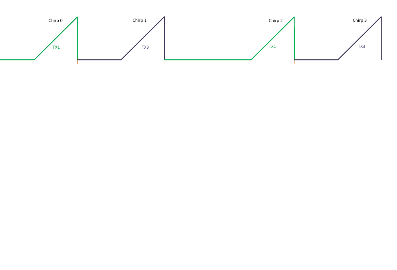

  确认一点: 我的系统需要 编号为1 AWR2243的 TX3和编号为4的 TX1 组织一个2 TD-MIMO (以下列表)、 我的线性调频脉冲周期 设置为17us。 (256个采样复数 20MSPS,采样周期:256*50ns=12.8us 空闲时间为2us 预采样时间为1.2us,采样后时间为1us,BW=1GHz)。 它需要不同的芯片和不同的通道。
  我不知道我是否可以通过 SPI 配置2243来实现它。 关于这种配置、您能提供建议吗? 非常感谢!

      我知道如何基于 单个 AWR2243配置 MIMO 模式、现在我设计基于4个 AWR2243的级联系统、 系统要求: 第一个 AWR2243的开放式 TX3通道以传输一个线性调频脉冲(如我所述、总线性调频脉冲为17us)、 然后、我需要打开 第四个 AWR2243的 tx1通道 以传输第二个线性调频脉冲(17us 周期)、 然后打开第一个 AWR2243的 TX3通道以再次传输第三个线性调频脉冲   、然后打开第四个 AWR2243的 tx1通道以传输第四个线性调频脉冲.... 总共重复128次。 由于 SPI 配置需要时间用于不同的 AWR2243 (时间长于一个线性调频脉冲周期)、因此它必须进行预配置并自动触发才能实现这种重复)、  我 不知道如何配置来实现我希望的这个波形、因为它需要配置第一 个和第四个 AWR2243 (在我的系统中、它们都是从芯片、因为20G 同步信号布局很方便、您可以参考下面的图形列表。
      我首先设计级联雷达、因此我不知道您能否为您提供出色的支持? 非常感谢!

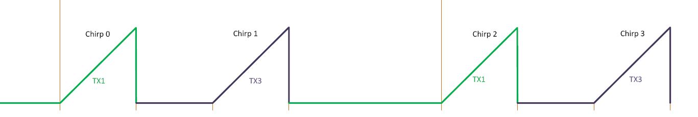

    您好、Simon、
    正如我从您的上述帖子中了解的、您需要设计一个线性调频脉冲配置、其中每个替代线性调频脉冲都从级联系统的 Chip1-tx2或 chip4-Tx1传输。
    这里是实现该概念的高级器件配置
    具有不同 Tx 选择的级联配置构成不同级联器件
    适用于所有4个器件的两个配置文件。
    ProfileID0:根据线性调频脉冲0的需要设置所有参数(如图所示为绿色)
    ProfileID1:根据线性调频脉冲1的要求设置所有参数(如图所示为蓝色)
    器件-1
    ChannelConfig-1:  TX:B'100 (TX2:1、TX1:0、TX0:0)、RX:B'1111 (所有 RX 打开)
    ChirpConfig0-1:ProfileID0、startChirp:0、endChirp:0、仅启用 tx2
    ChirpConfig1-1:ProfileID1、startChirp:1、endChirp:1、禁用所有 TX
    FrameConfig-1:startChirpIdx:0、endChirpIdx:1、Loop 和 Other params:根据需要
    器件2
    ChannelConfig-2:  TX:B'000 (TX2:0、TX1:0、TX0:0)、RX:B'1111 (所有 RX 打开)或根据需要禁用所有 Rx。
    ChirpConfig0-2:profileID0、startChirp:0、endChirp:0、禁用所有 TX
    ChirpConfig1-2:profileID1、startChirp:1、endChirp:1、禁用所有 TX
    FrameConfig-2:startChirpIdx:0、endChirpIdx:1、Loop 和 Other params:根据需要
    器件- 3.
    ChannelConfig-3:  TX:B'000 (TX2:0、TX1:0、TX0:0)、RX:B'1111 (所有 RX 打开)或根据需要禁用所有 Rx。
    ChirpConfig0-3:profileID0、startChirp:0、endChirp:0、禁用所有 TX
    ChirpConfig1-3:profileID1、startChirp:1、endChirp:1、禁用所有 TX
    FrameConfig-3:startChirpIdx:0、endChirpIdx:1、Loop 和 Other params:根据需要
    器件4
    ChannelConfig-4:  TX:B'001 (TX2:0、TX1:0、TX0:1)、RX:B'1111 (所有 RX 打开)
    ChirpConfig0-4:profileID0、startChirp:0、endChirp:0、禁用所有 TX
    ChirpConfig1-4:ProfileID1、startChirp:1、endChirp:1、仅启用 Tx0
    FrameConfig-4:startChirpIdx:0、endChirpIdx:1、Loop 和 Other params:根据需要
    注:根据主/从设备设置适当的通道 Config->级 联参数。
