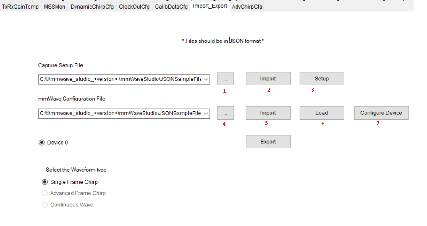

我通过 mmWaveSensingEstimato 生成了毫米波雷达的 JOSN 配置文件。 我希望直接通过 mmWave_studio 的 import_export 中的 mmWave 配置文件加载此配置文件、这样我就不需要执行复杂的配置过程。但是、在配置过程中会出现一些问题。这是我的输出窗口。

为什么“没有连接设备,json 配置中的设备都不匹配”
我的配置步骤是否错误? 如果错误、您能详细介绍一下使用 JSON 文件直接配置雷达的过程吗?
系统随附的内容(__LW_AT__C:\ti\mmwave_studio 02_01_00_00\mmWaveStudio\JSONSampleFiles)还显示“未连接设备,且 json 配置中的设备不匹配”。
我使用的 mmWave Studio 版本是 mmWave Studio 02.01.01.00。
您能不能帮助我演示以下详细的操作过程
    用户好!
    这不是错误。
    它只是意味着"已连接的器件数和 json 配置中的器件数匹配"。
    我仍然为您总结了步骤、请按照图示进行操作。
    • 在步骤1中选择适当的 json 安装文件,然后按步骤2和3中突出显示的方式导入和安装。
    • 执行上述步骤后、您将收到一条消息、提示"Capture Setup is configured. 完成。"
    • 之后、加载步骤4中突出显示的相应 MMWAVE.json 配置文件、然后按"Import"(导入)(步骤5)
    • 按"加载"(步骤6)、然后按"配置设备"
    • 完成上述所有步骤后、将出现一个对话框、显示"下一步操作步骤"。 按照这些步骤操作、您将能够使用 AWR 器件和 DCA1000成功采集原始 ADC 数据。
    希望上面提供的信息是明确的。 您还可以在 mmWave_studio_user_guide.pdf (第20章"导入/导出"选项卡操作)中详细了解设置和配置 JSON 文件。

    但我仍然不明白“No of devices connected and the no devices in the json config are matching”中的“No”是什么意思,是什么原因导致了这个问题,我应该如何解决这个问题? 配置文件和硬件是否不匹配、或者我的硬件完全无法识别。 你能给我一个想法吗?
    用户好!
    正如我说过的、这不是错误、而只是一条消息。 "否"代表这里的"数字"。 请继续执行上述步骤、您将能够捕获数据。
    石田
    我做了你说的、导入后的结果是根本不可能配置雷达? 否代表数字? 不应该意味着什么? 我应该如何解决这个问题?

    [16:03:16] 器件0必须具有低功耗模式配置。
    谢谢你
    为什么会出现"缺失"?
    谢谢你
    用户好!
    您是否使用 mmWave Studio 软件包随附的默认 JSON 文件作为示例? 但似乎并非如此。
    由于您使用的是 AWR1642、因此您只需将器件配置为低功耗模式。 (AWR16xx 的默认脚本负责此操作)
    "缺失"通知只是一条消息、通知您尚未配置的所有 API (例如某些监视器等)。 从我可以看到、除了您错过的上部1-2个 API (如低功耗配置)之外、您不需要其余 API、因此您可以忽略所有 API。
    我建议您首先尝试 AWR16XX studio 软件包随附的默认脚本、该脚本负责在低功耗模式下进行正确的器件配置。
    (请注意、"否"表示"数字"、"缺失"消息不是错误")
    石田
