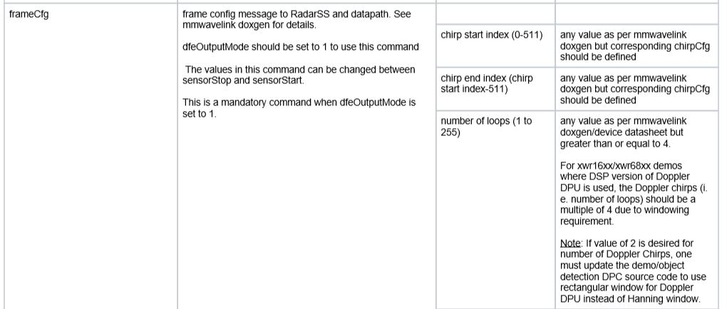

对于循环数(1到255),应该是4的倍数?
如果是,为什么1~255? 我可以将其设置为256吗?
帧配置0 2 64 0 100 1 0
    范围1-255是运行在传感器中的射频固件的要求。
    由于毫米波 SDK 演示的代码实现、因此要求使用"4/"倍数。
    因此、无法将其设置为255
    谢谢你
